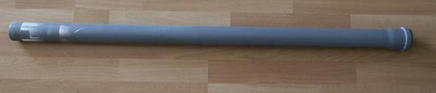

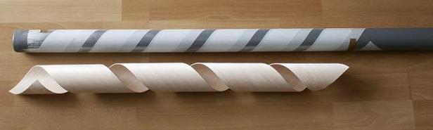

alle die Interesse an meinem Thema haben und vor Ort was machen möchten (Dauer ca. 1 Stunde).
Bitte folgendes Material mitbringen:
- Wickelkern ( es reicht auch ein PVC Rohr ) oder was besseres. Auf dem Bild ist ein 50 mm Rohr abgebildet
- Balsaholz 1,0 oder 1,5 mm in Form einer Spirale oder Schale passend zum Kern
Bitte dran denken ( Edenkoben 2012 ) die Balsaspiralle soll auf einem Kern mind 55 .... 60 mm
geformt werden , die Schale dagegen auf einem Kern 45.... 40 mm
Wer Interesse hat bitte melden, so dass ich mich entsprechend vorbereiten kann.

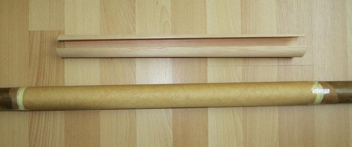

Das heißt das gelbe Papier und das gummierte Papier würdest Du (in Maßen) mitbringen?
Wie groß dürfen die Wickelkerne sein? Ich würde mich da eher an einem 10-cm-Rohr versuchen wollen (muss ja nicht elendig lang sein, es geht ja ums Prinzip).

Beitrag 7628863 [Alter Beitrag29. Dezember 2013 um 19:53]
Hallo Oliver,
Wickelkern für die Spirale +10%... 20 % für die Schale -10 %.... 20%
Für die Anfänger schlage ich die Schale vor !!!!! Ist einfacher und auch genug stabil.
In dem Fall kann man eventuell dickeres Holz um ca. 0,5 mm nehmen.
Für 10 cm Rohr werde ich Schale empfehlen und mind. 2 mm Balsa.
Ist einfacher wink

Ja, Spirale hatte ich mal ausprobiert, das war ein haarige Angelegenheit -- werde also Schalen vorbereiten.
