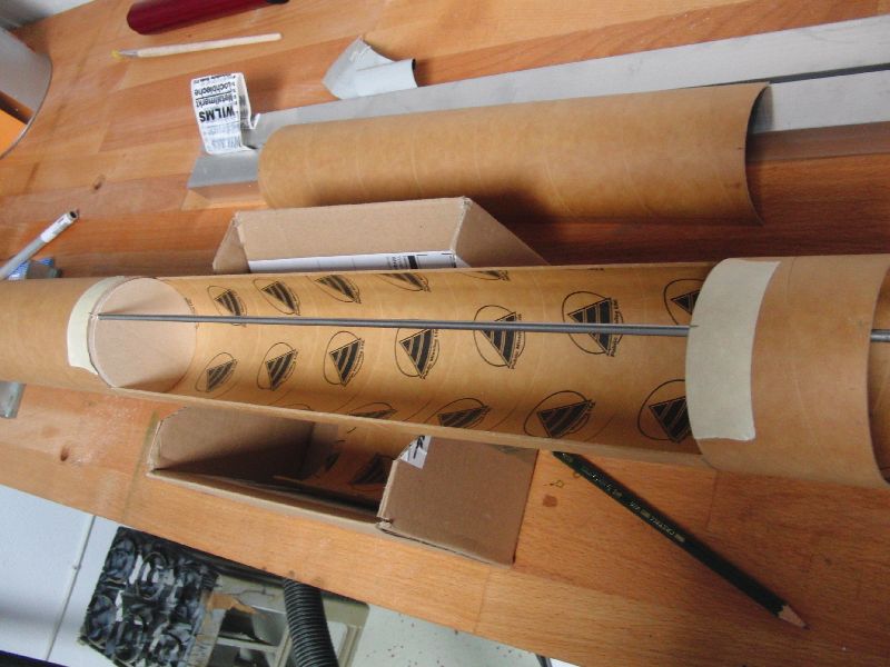

Ich habe gestern noch ein wenig mit der Drehmechanik herum konstruiert, bin dann aber wieder davon ab, eine Klappe ist einfacher zu machen und funktioniert sicher.

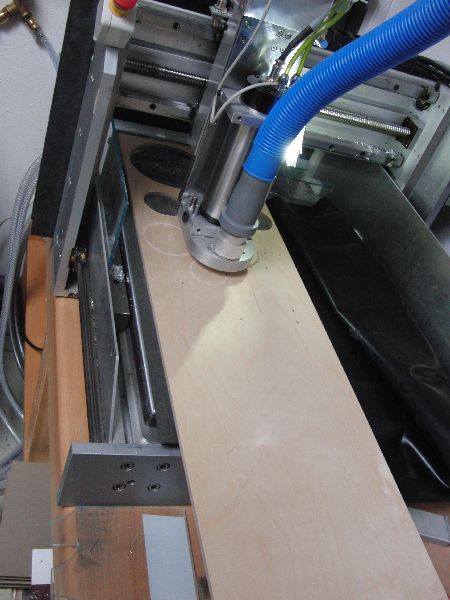

Also flugs mein Rohr bearbeitet und eine groooße Klappe rein gefräst.
Darin habe ich dann einige Spanten eingeklebt, endlich mal wieder die Fräse in Gang gesetzt.

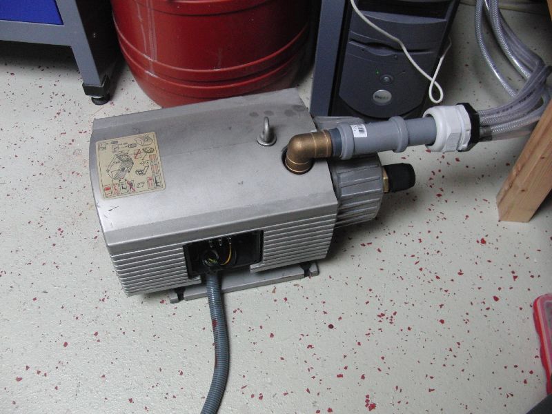

Ich hatte letztes Jahr mal eine Drehschieberpumpe bei Ebay geschossen, war verschlisse, aber mit neuen Schiebern ist sie wieder wie neu. 2,5 KW hat das Monster, wiegt 35 Kg, aber saugt fast bis auf Vakuum. An der Fräse haftet damit alles wie festgeschraubt :-)

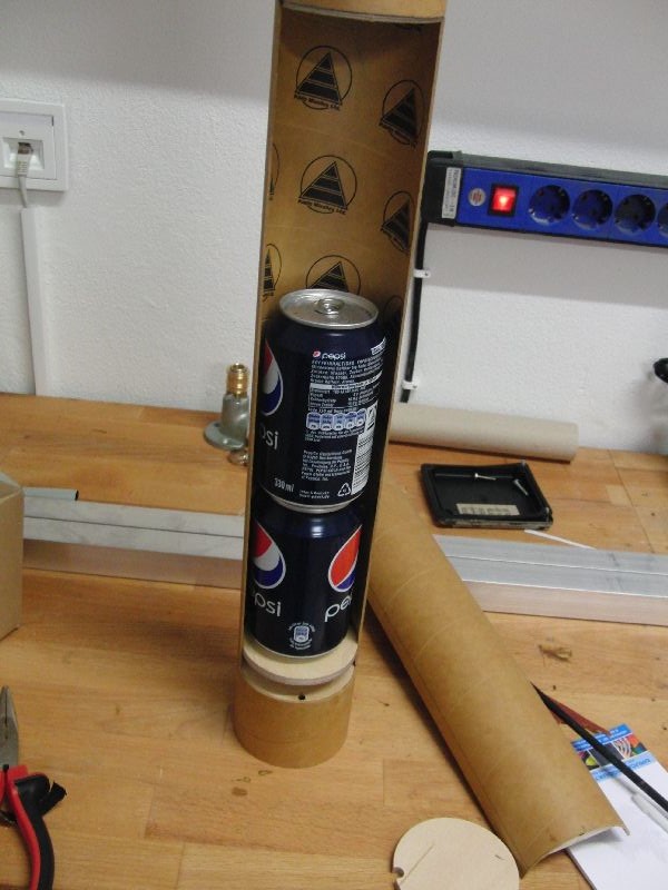

die Mechanik ist sehr simpel, oben ein Dorn der in einem 5mm Messingröhrchen steckt, unten sitzt ein Stift der vom Servo herausgezogen wird. Eine Feder sorgt für das Abstoßen der Klappe.
Funktioniert tadellos.
Um den Sitz zu prüfen bin ich noch los und habe passende Satelliten gesucht, die sind gar nicht so einfach zu finden, hier gabs überall nur 250ml-Dose, die sind dünner. In der Tanke fand ich dann noch 2 Dosen Pepsi, schmeckt zwar eklig, aber was solls, hauptsache die Maße stimmen :-)
