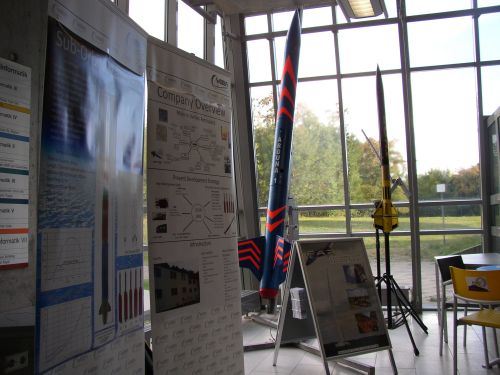

Auf der PiNa2015 in der Uni-Würzburg hab ich mit Neil über N2O-Flasche gesprochen und er meint, man kann nur ca. 80% aus der Flasche herausbekommt.
http://www7.informatik.uni-wuerzburg.de/conferences/pina2015/
Da die Flasche z.Zt. in meinem kalten Keller, ca.+10°C gelagert wird, wäre noch die Frage zu klären, welche optimale Temperatur die Flasche haben sollte, wenn ich die zum Flugplatz mitbringe? Ende Oktober ist ja Wetter ja nicht mehr so warm.
