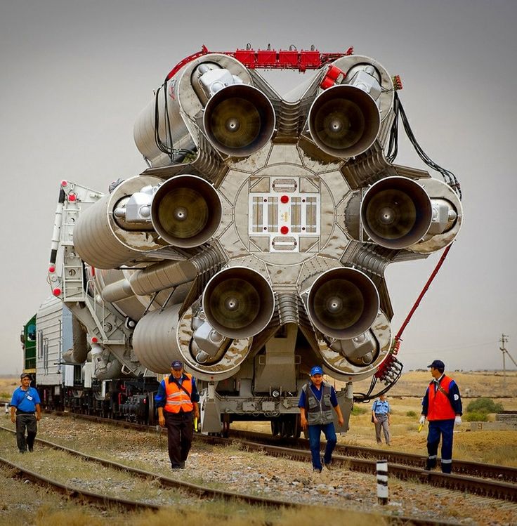

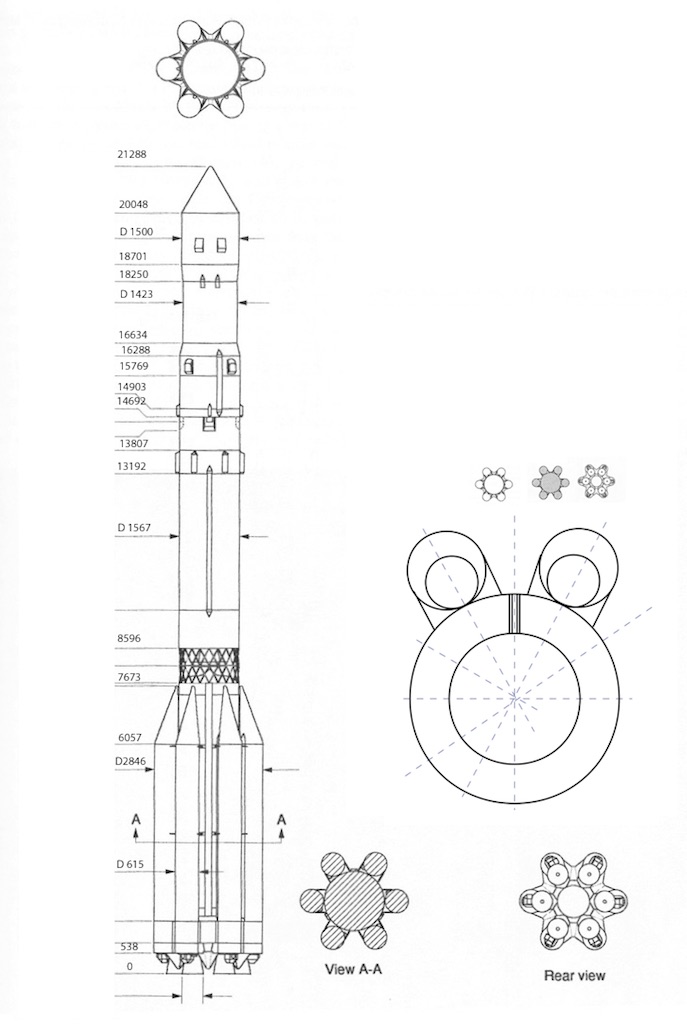

Jetzt einmal zu dem Proton Project im Detail:
Es sind um das Hauptrohr 6 Motorrohre angeordnet, welche von einem Rohr, was den Eindruck erweckt, es sei ein Booster, ummantelt wird.
Es sind aber nur Triebwerks- bzw Tankverkleidungen. In unserem Modell liegen die Motorrohre Wand an Wand in diesem Triebwerksverkleidungsrohr. Die Düsen (Motorretainer sitzen dann fast wie im Original etwas mehr zur Mitte.
Da in der Mitte Platz ist, werde ich ein ca. 100mm Rohr im Heck platzieren, welches dazu dient, die drei Backenpaare für die Befestigung der Hilfsflügel aus Polycarbonat, aufzunehmen. Genau so, wie ich das bei der Delta Heavy gemacht habe. Es hat sich bestens bewährt und somit sind die Finns an- und abzumontieren.
In dem Innenrohr wird der Drogue platziert und am Gipfel nach hinten wie ein Bremsschirm ausgestoßen. Die Proton wird hinten einen Deckel bekommen, welcher mit Sheerpinns versehen wird. (Ereignis 1)
Jetzt hängt die Rakete mit der Spitze nach unten und sinkt auf ca.150m.
Da ich nicht den großen Main mit der Spitze nach unten ausstoßen möchte, es könnte sein, dass dann die Rakete sich in dem großen Schirm verwickelt,
würde ich jetzt die Spitze abstoßen mit einem zweiten kleinen Schirm, so dass die Rakete in die waagerechte kommt. (Ereignis 2)
Nun, ein paar Sekunden später kommt eine große Trennladung mittig, und der große Main wird ausgestoßen. (Ereignis 3)
So habe ich mir das gedacht. Wenn ich von besseren Lösungsvorschlägen überzeugt werde, ich bin trotz meines Alters noch lernfähig, kann das Konzept verändert werden. Ich habe vergessen zu sagen, dass alle Kuppler Sheerpinns haben müssen, damit vorzeitige Trennungen vermieden werden.
