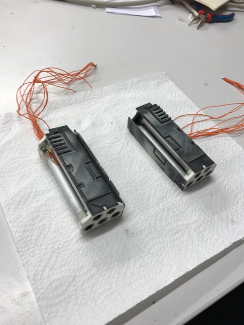

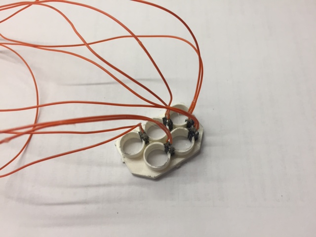

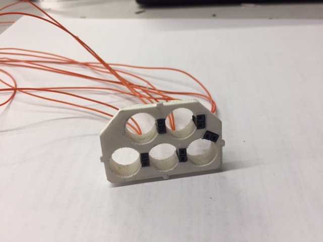

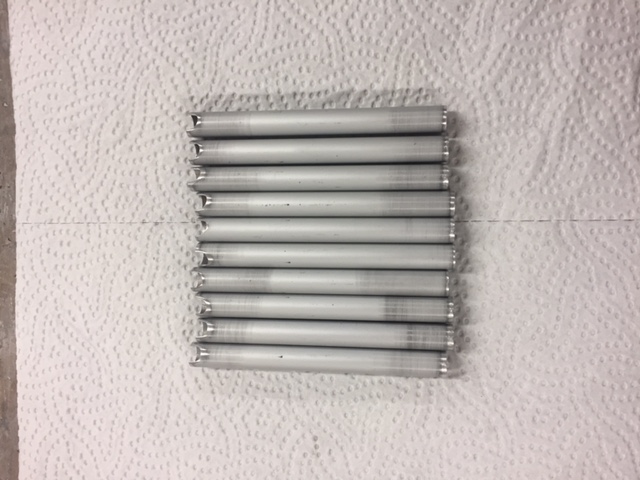

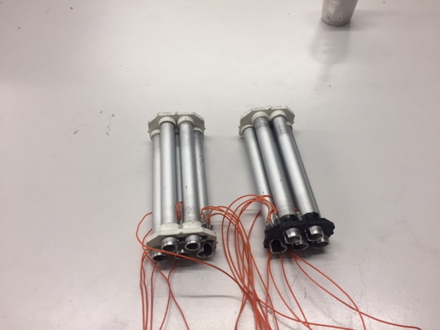

Die ersten Teile sind gedruckt. Zunächst wurden die Rückplatten der Starterboxen mit Steckern für die Zünder, inkl. Zündkabel versehen: Anschließend wurden 10 Alurohre zugesägt und auf Maß gedreht. Jedes Rohr verfügt über einen Schlitz am Ende, welcher im montierten Zustand zum Zündstecker zeigt. Dort wird dann das Zündkabel entlanggeführt: Die Rohre wurden dann in die Front- bzw. Rückplatten eingeklebt: Als nächsten werden jetzt die Seitenplatten zur Verkleidung gedruckt.

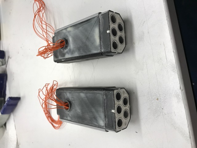

Nach 2 Wochen Dienstreise endlich weitergebastelt: Die einzelnen Teile der Seitenverkleidung werden nun angeklebt. Das ist ein ziemliches Gefrickel mit viel Spachteln und Schleifen...

Inzwischen sind alle Seitenplatten aufgeklebt und einige Fugen verspachtelt und geschliffen. Jetzt müssen erstmal einige Feinausbesserungen durchgeführt werden.

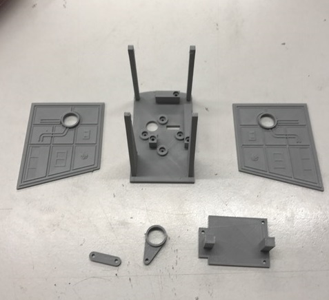

Während an den Starterboxen noch ordentlich gespachtelt und geschliffen wird, sind die ersten Teile für den Turm frisch aus dem Drucker gekommen. Zu sehen sind die Basisplatte, die Seitenplatten, Servohalter sowie Teile der Mechanik zur Elevationsverstellung der Starterboxen. Jetzt ist aber erstmal Weihnachten. Über die Feiertage ruht die mechanische Arbeit, allerdings werde ich weiter an der Elektronik arbeiten. Ich wünsche Euch allen ein frohes Weihnachtsfest.
