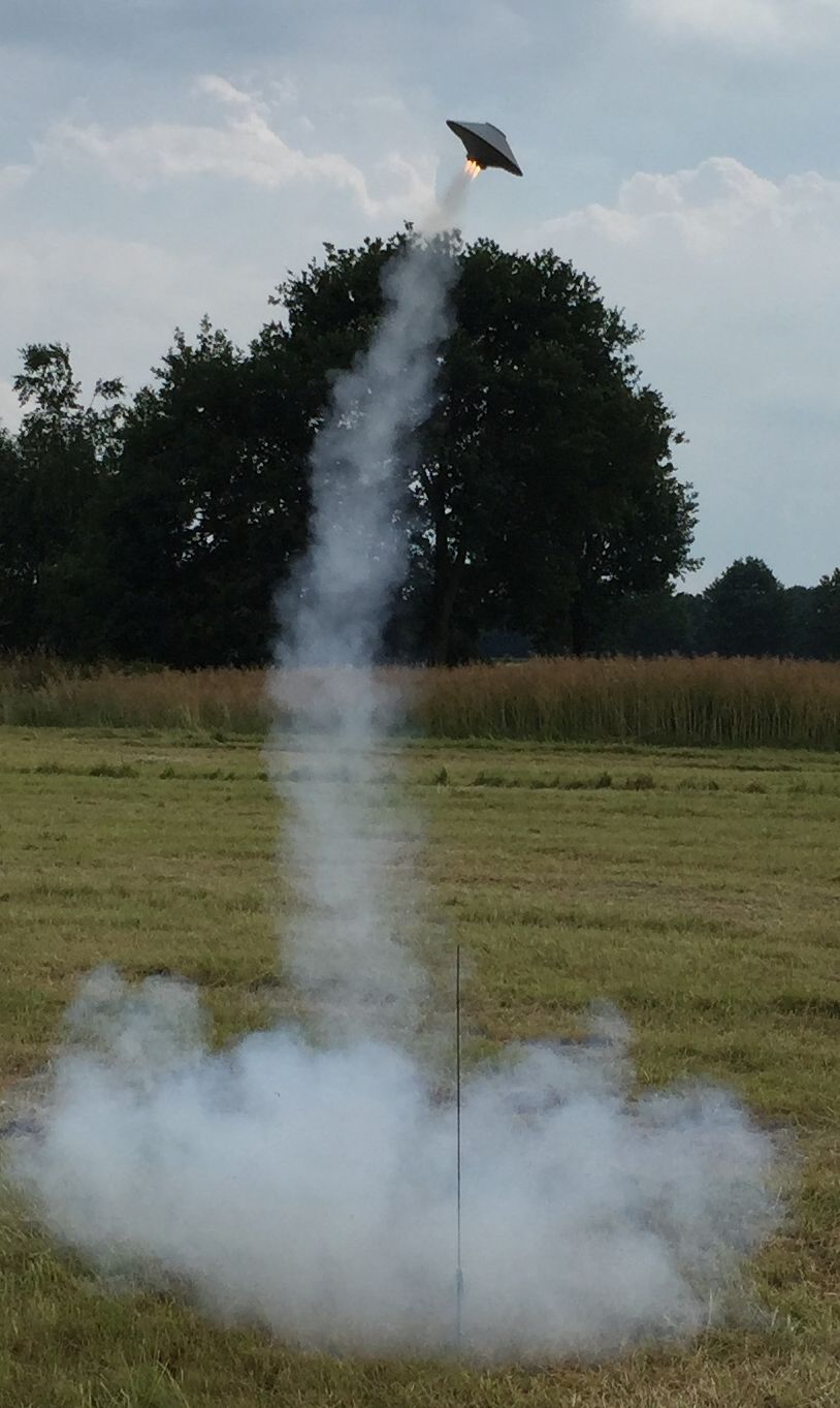

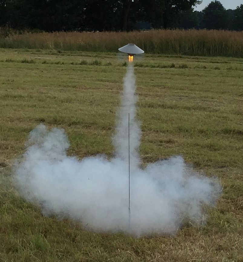

Beitrag 7640654 [Alter Beitrag07. Juli 2017 um 16:21]

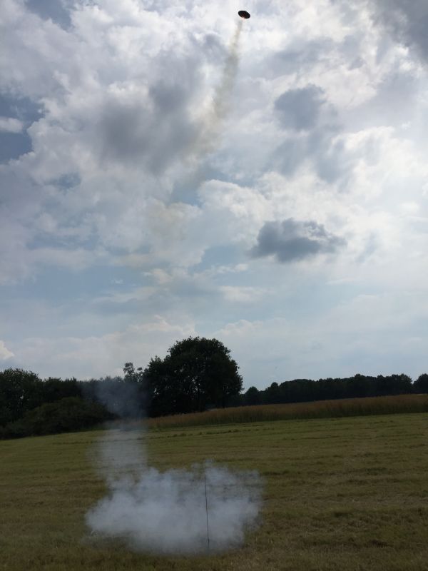

Ich habe heute einen Testflug auf 3xD3-P gemacht, was sich als ein wenig untermotorisiert herausstellte, der Start war super, aber dann ließ der Schub doch merklich nach und die Flugbahn ging nach unten.
Da muss also mehr rein.
Ich schätze die Höhe auf ca. 80m, das war schon ordentlich.

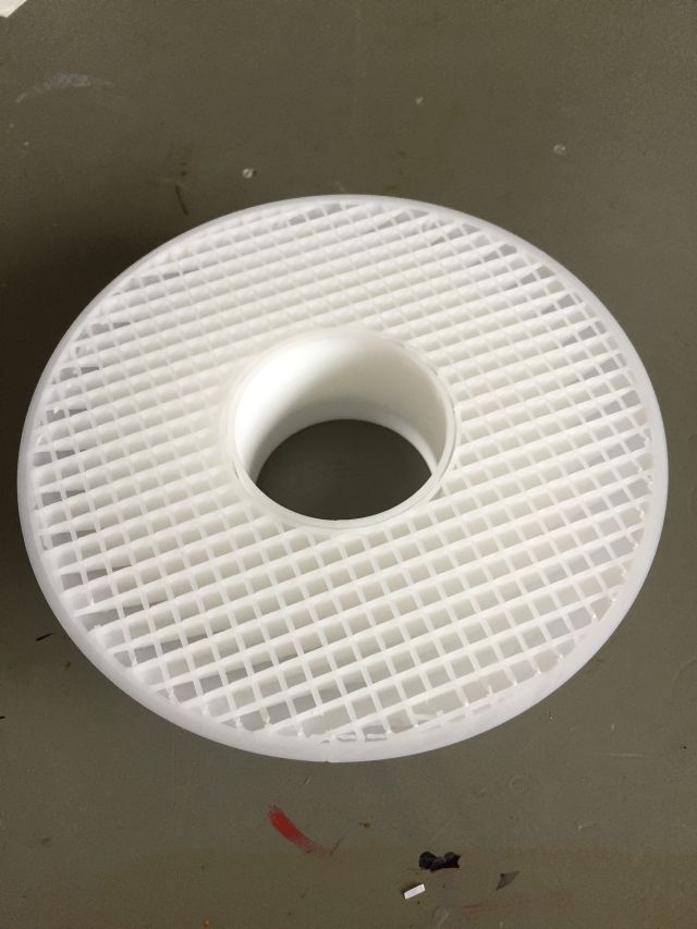

Fehlt da ein Teil beim druck? Man sieht ja das Infill ja noch so?

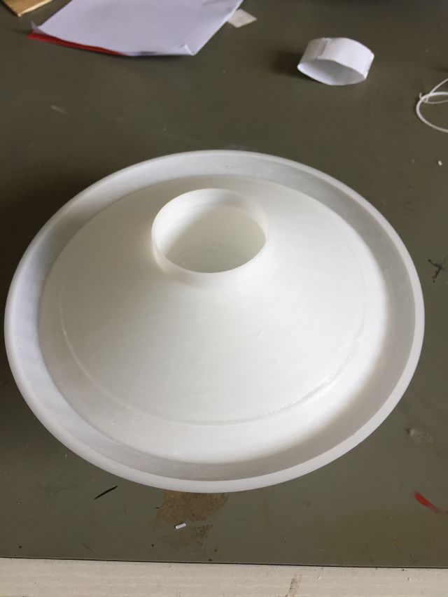

Beitrag 7640659 [Alter Beitrag07. Juli 2017 um 20:27]
Inklusive Motorhalterung wiegt sie 175g, ich habe das Stützgitter drin gelassen, weil sonst die Außenhaut kaputt gegangen wäre. Bergung ist Taumelbergung, wie bei den Dingern üblich.
Ich habe aber noch ein Rohrsegment und eine kleine Spitze dafür in Petto, dann könnte ein Schirmchen rein.
Ich werde das Teil noch mal in ABS drucken, mein ABS-Druck klappt jetzt einwandfrei, das spart einiges an Gewicht und dann kann ich auch die Stützen rausreißen, dürfte dann irgendwo bei 120g kommen denke ich.
Morgen gehts los, momentan druckt der Drucker Raketenteile :-)

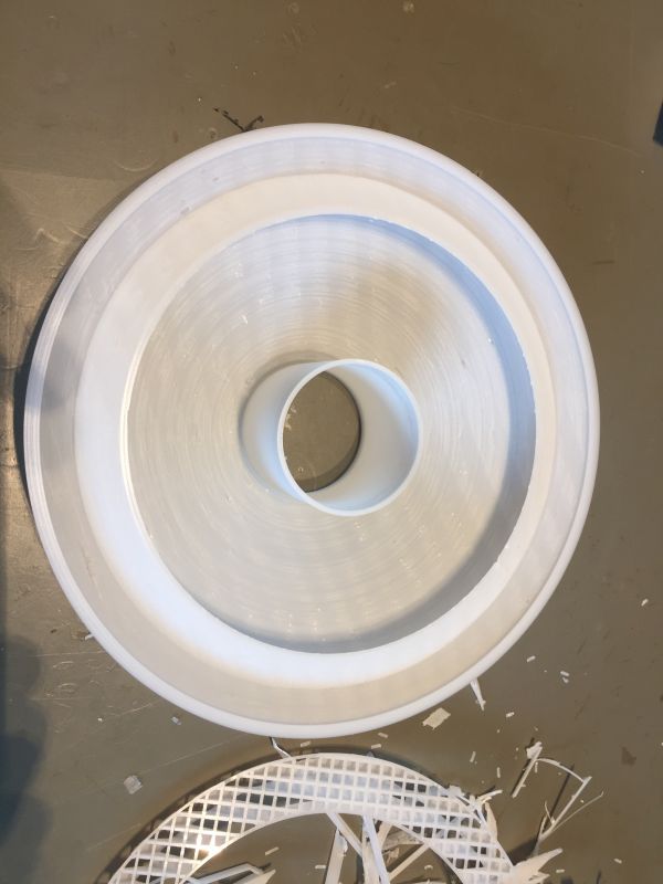

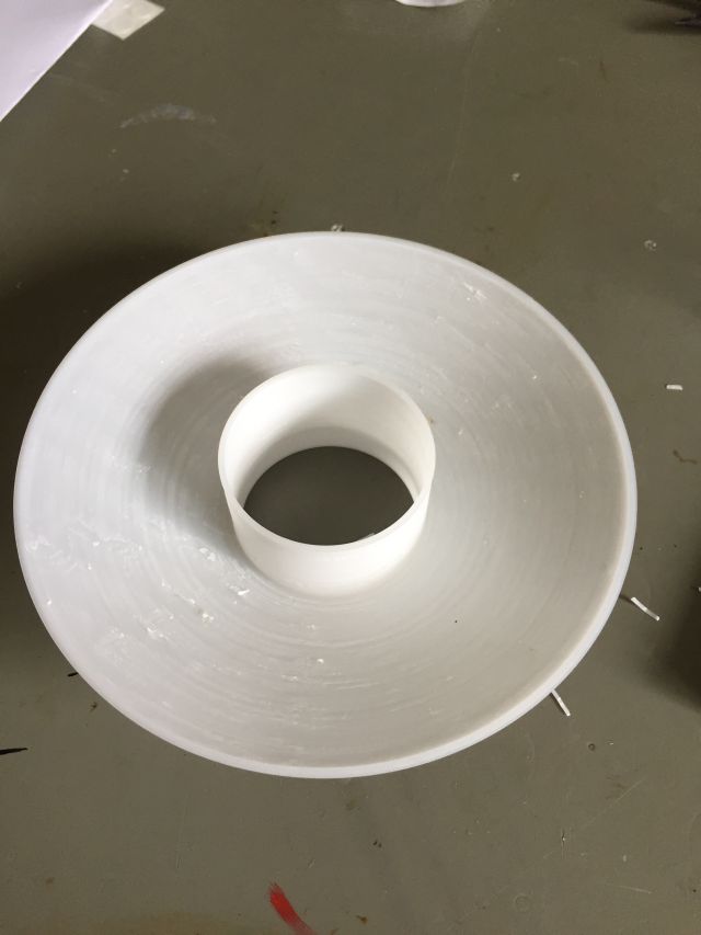

Beitrag 7640660 [Alter Beitrag08. Juli 2017 um 09:15]

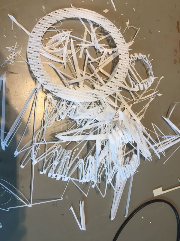

Teil 1 ist fertig, gedruckt mit ABS mit einer dicken 0,8mm Düse, die Oberfläche ist trotzdem glatt, wundersames Material.
Die ganze Stützstruktur konnte ich restlos entfernen, das Resultat ist eine sehr leichte und feste Schale.
34g wiegt sie nur noch.

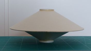

Nachdem ich einen Blick auf die Webseite von Art Applewhite geworfen und die tollen Modelle dort gesehen hatte, konnte ich es nicht lassen und habe gestern auf die Schnelle auch eine "Flying Saucer" gebaut, allerdings konventionell.
Ich nahm dafür 1 mm starke Finnpappe, die ich noch da hatte. Das Modell misst 25,4 cm (10 Zoll) im Durchmesser. Ich nahm ein Rohr mit 5 cm Durchmesser, so dass ich verschiedene Motorhalterungen von Klima einschieben kann. Mit 3er Motorhalterung, aber noch unlackiert, wiegt es 92 g.
Für ein Dragrace auf dem P1-Flugtag sind die Bedingungen aber wohl zu ungleich.

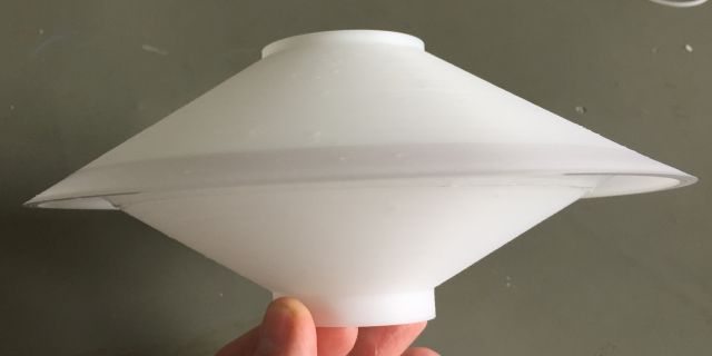

Beitrag 7640664 [Alter Beitrag08. Juli 2017 um 11:46]
Warte ab...meine neue ist fertig:
Noch mit dem Stützgitter
Davon befreit
Und zusammengeklebt
50,1 gramm :-)
Geändert von Lschreyer am 08. Juli 2017 um 11:50
