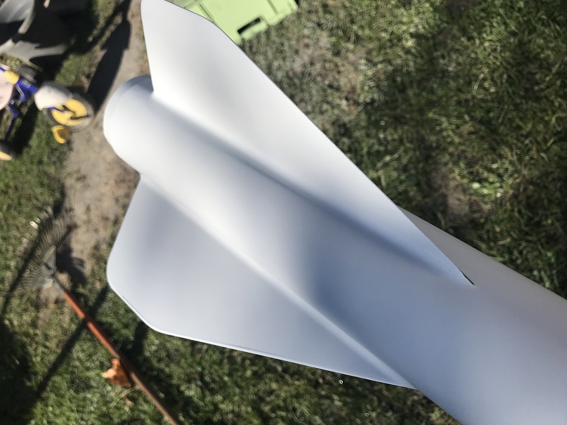

            Am nächsten Tag ist alles durchgehärtet, wer es schneller will, 45min bei 60° im Backofen. Das Körperrohr passt halt leider ned rein. Und die Frau sollte nicht zuhause sein.......   Schleifen mit 600 und 800, das Ganze Naß. So, morgen gibts Farbe.
           Duke
          Registriert seit: Dez 2012
          Beiträge: 280
            So sieht das Ganze nach dem Schleifen aus, fertig zum Lackieren:

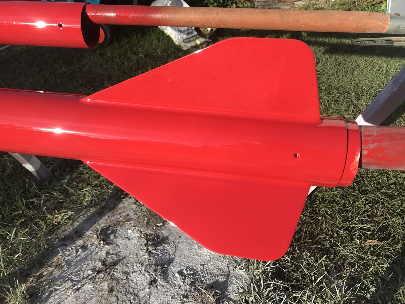

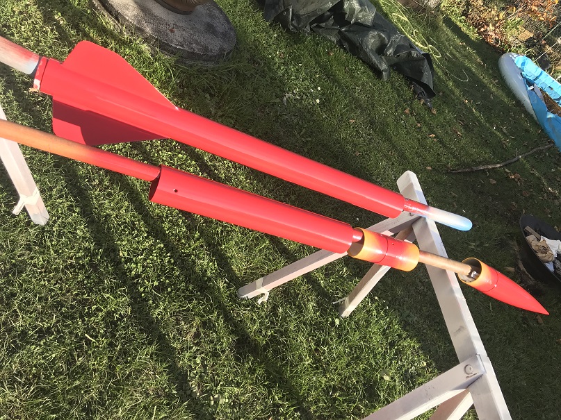

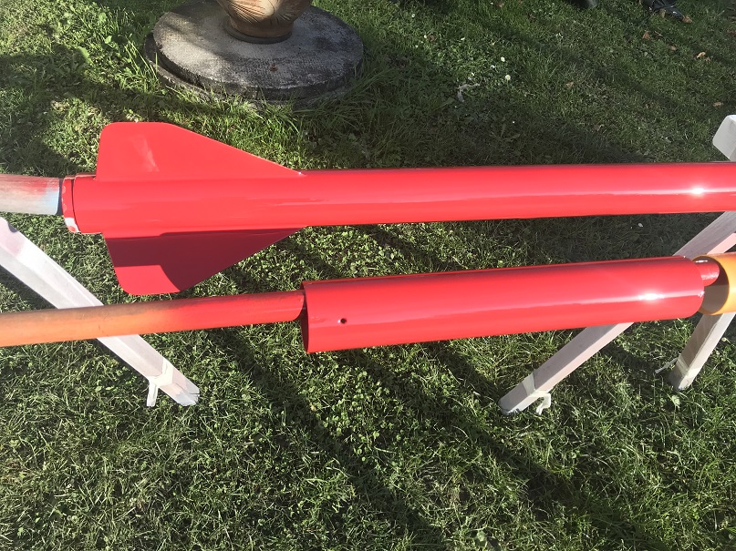

            Lack ist ein 2-K Polyurethanlack von Prosol (GraviHEL PUR Topcoat), die Hausmarke. Das ist ein 2K Industrielack.  Ich gehe mal davon aus, daß ich vielleicht sogar auf den Klarlack oben drauf verzichten werde. Mal sehen.
  Spritzpistole Sata Minijet 4, Spritzdruck 1,9 bar. Der Lack mit ca. 10% Verdünnung. Lackverbrauch für die ganze Rakete ca. 120 ml. Für die Lackier-Interessierten, Grundierung ist ca. 400 ml drauf.
  Kompressor Boge SK25 mit 250 Liter Standkessel, Hankinson Kältetrockner und Boge Feinfilter.
           Duke
          Beiträge: 280
            Ach ja, Farbton RAL 3002, Karminrot.

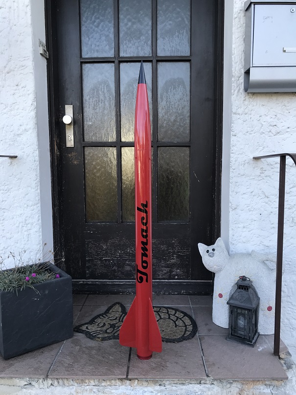

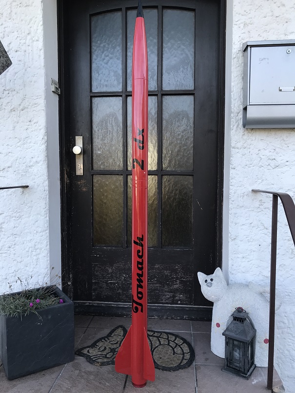

            So.... haben fertig. Wie immer könnte man die Mühle auch einstufig fliegen wenn man will.
           Duke
          Beiträge: 280
            Erstflug wird mit einem I 161 W sein, damit geht sie auf ca. 850 m, das ist ne gute Höhe für das erste mal. Heute Abend mache ich noch den Softwareupdate für den G3. :-)
