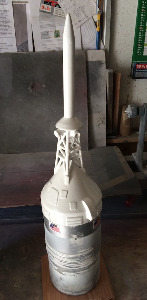

Ich habe nun den Gitterturm fertig.Muß noch spachteln und schleifen...
Ich könnte mir vorstellen innerhalb des Turms einen MicroMaxx zu platzieren, den mit an der Spitze der Apollokapsel durchgeführten SN0 zu zünden. Innerhalb der Kapsel hätte ich genug Platz für eine weitere Elektronik z.B. Altimax Simply, welcher nach den Abheben dann den Rettungsturm wegfliegen läßt.
Das passiert dann vollautomatisch, und man braucht nicht auf einen Knopf drücken. Zumal bei der RC Zündschaltung noch Verzögerungen und Toleranzen zu berücksichtigen wären...
Aber ob ich das mache und den Turm noch mal absäge, weiß ich noch nicht.

Klar Andreas, ein 18mm Motor passt aber nicht in den Turm hinein.
Ich könnte mir vorstellen, eine "normale" Ausstoßladung in einem Aluröhrchen würde schon reichen um den Rettungsturm unmittelbar nach dem Start abzusprengen, so dass er unbeschädigt ins Gras fällt.
Da müsste man ein paar Versuche machen...

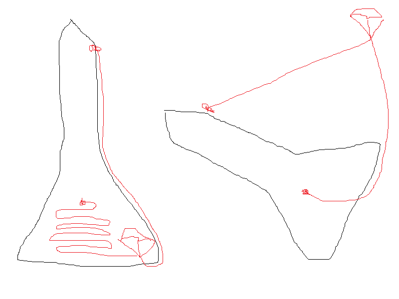

Eine wenig elegante (?) Methode wäre, einen Faden von einer Stelle weiter oben am Turm zur Trennstelle zu führen, dort den Schirm einzuhängen, und von dort einen längeren Faden am Turm selbst zu befestigen. So würde beim Auswurf des Schirms das obere Ende des Turms weiter oben hängen und somit bei der Landung weniger belastet.

Oliver: über diese Methode würde Murphy vor Freude in die Hände klatschen. Weil der Rettungsturm gleich beim Start abfällt und am angebundenen Faden während des Aufstiegs seitlich herumzappeln würde. Schlimmstenfalls als unkontrollierbares Ruder die Flugbahn nicht gerade positiv beeinflussen würde. roll eyes (sarcastic)
Außerdem, die Apollokapsel ist doch mit dem CM hier ein Bauelement.
Ich laß das erst mal so wie es war. Der absolut gerade Aufstieg und Flugverlauf sagt mir, dass ich an der Konstruktion vorerst nichts verändern werde.
Grüße Rolli
