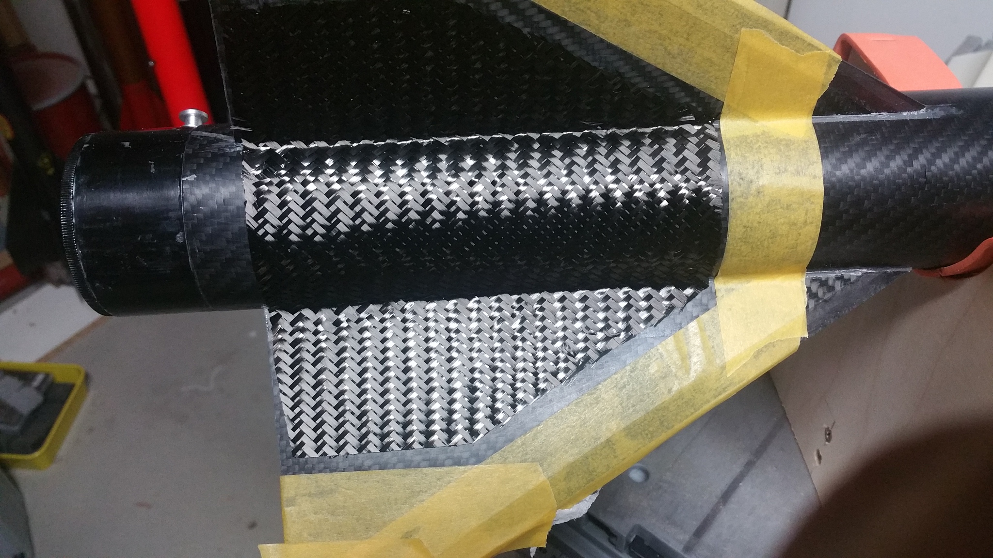

Wenn man das CFK mit dem Bügeleisen andrückt, sieht das ohne Harz so aus.

Wenn sich die beiden nächsten Matten auch so schön auftragen lassen, dann tränke ich die 'Matten mit Harz und verpresse sie mit den gedruckten Zulagen. Mein Optimismus wächst.
