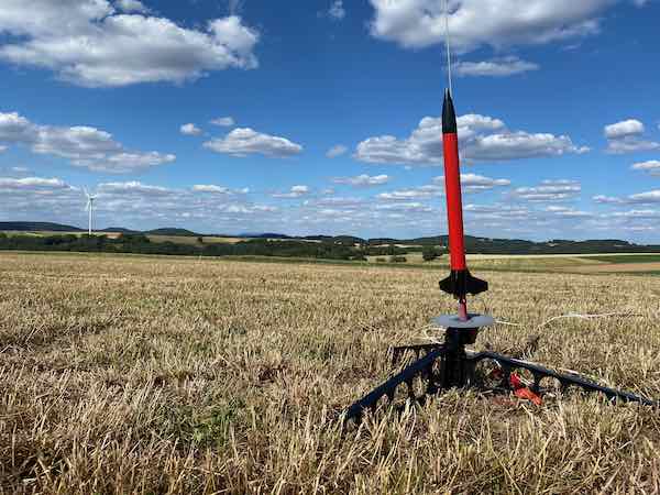

die Woche hatte ich mal wieder Zeit, und der Wind war auch günstig, also raus aufs Feld:

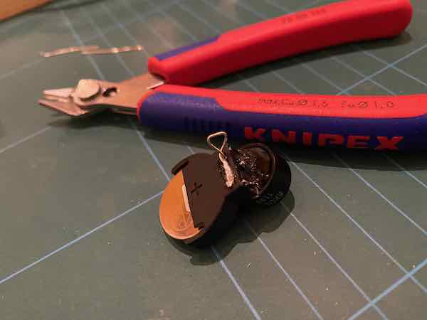

Fünf Flüge mit zwei verschiedenen Modellen, keine Verluste. Der Strömer sorgt für 'ne höhere Sinkgeschwindigkeit und ich hab für den Fall der Fälle einen simplen Piepser zusammengebastelt:
Das ist einfach nur ein CR2032-Halter, auf den ich direkt einen Piezobuzzer geklebt hab. Das Ganze verlötet und mit einer kleinen Öse aus Silberdraht an der Spitze befestigt. Hat ziemlich gut funktioniert -- eine Rakete landete tatsächlich ein paar Meter im Feld. Dank Piepser konnte ich die aber schnell orten. Hat Spaß gemacht!
-Mathias
PS: Ja, ich hab das Ganze simuliert. Der Piepser wiegt mit Batterie 5,5g. Die Rakete behält ihre Stabilität (1,5cal).

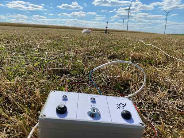

Die Aktion war übrigens auch der erste Einsatz meines Startgeräts:
Das war noch die erste Revision der Platine, die zweite habe ich heute zum Fertiger geschickt. Das Zündgerät von Klima aus dem Starterset war nicht so meins -- vielleicht auch, weil es defekt ankam. Aber so kann ich mal wieder Elektronikkram machen, das ist auch ganz nett. Wenn ich mit der 2. Revision zufrieden bin dokumentiere ich das mal.
