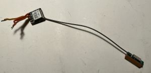

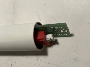

Beiträge: 1665
Beitrag 7659743 [Alter Beitrag13. März 2025 um 11:07]
Oliver hat geschrieben:
Mit einer sehr leichten Rakete und Klima D9+D3+D3 (insg. ~50 g Treibstoff) sollten 2 km drin sein, wenn die Rakete denn genau senkrecht fliegt.
D3 macht natürlich Sinn, um den Schub auf eine längere Zeit zu verteilen und so weniger Verluste durch den Luftwiderstand zu haben. Nun ist es aber so, dass es beim D3 nur D3-0 und D3-P gibt. Man kann also keine Trennung (wohl eher Taumelbergung als Fallschirm) in der Nähe des Gipfelpunkts mit Motorausstoß per D3 machen. Es würde daher eine zweistufige Bergung per Elektronik erfordern. Damit wird es wieder schwerer.
Wenn wir tatsächlich Flugfelder haben, auf denen 2 km möglich sind, könnte man doch mal einen 2000m-Cup ausschreiben? Ich würde als Preis ein LoRa-Tracking-System stiften.
Der Sender plus LiPo passt locker in ein 18-mm Rohr:
Man braucht dann aber einen kleineren GPS-Empfänger:
Geändert von AchimO am 13. März 2025 um 11:41
