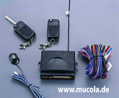

oder per Funk, habe in meinem Startgerät eine Funkfernsteuerung für Autoschließanlagen eingebaut. Die Dinger gibts recht günstig (ca. 15-25 Euro) bei Ebay. Alles für 12Volt sind zwei kleine Handsender dabei(im Autoschlüsselformat). Der von mir gekaufte hat 3 Tasten öffnen-schließen und Car-Finder. Und das ideale
war der Car-Finder, da dadurch die Blinker links u. rechst für 30s angesteuert werden. Also einmal drücken
und es blinkte für 30s oder nochmaliges Drücken und es hört auf.
Zwar ist es nicht besonders toll einen Zünder mit einem Blinksignal anzusteuern, aber mit einem entsprechenden Elko in der Basisleitung für die Ansteuertransistoren, war Schluß mit dem Blinken.
Ist halt jetzt noch etwas Abfallverzögert wenn man durch nochmaliges Drücken wieder abschalten will, aber das stört nicht.
Bei Bedarf kann ich noch mehr Infos liefern, einfach fragen !!!wink fg

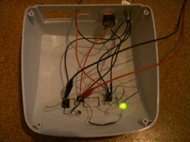

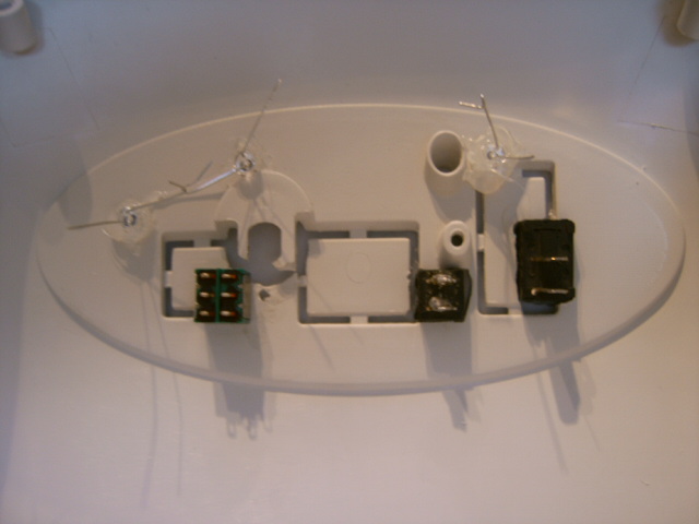

So, ich habe jetzt die Schalter und LEDs eingebaut. Provisorisch hab ich auch eine Frontplatte, hab momentan keine Farbe im Drucker, das ganze soll später im Spacelook sein, also so STAR TREK-Bedienpult oder wie beim Alkesh(Stargate).
Von vorne:
von Innen:
Wie man sieht, sieht man die LEDs nur von innen. Es sind sehr helle, klare LEDs, die einfach nur durch die Mattscheibe leuchten und dann auf das Papier. Der Effekt schaut ganz gut aus.
Nun ist die Frage der Verdrahtung. Die einen verdrahten die Bauteile direkt, andere nehmen Streifen oder Punktrasterplatinen, die nächsten ätzen sich selbst eine Platine. Ich werde die Bauteile wohl direkt verdrahten, hab zwar noch Streifen-Punktraster-Platinen da, aber ich ich bin mir da noch nicht so ganz sicher. Was sagt ihr?
MfG Fabian

Machst du um die LED noch eine schwarze Maske, so das diese nur das ausleuchten was sie ausleuchten sollen? War bei der Modelleisenbahn immer doof wenn das Haus durch die Wand geleuchtet hat.big grin
Beitrag 126825 [Alter Beitrag13. August 2007 um 20:29]

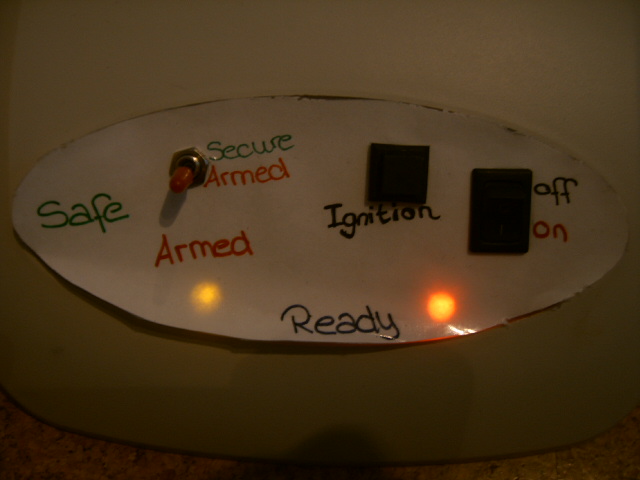

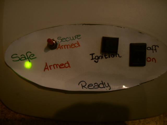

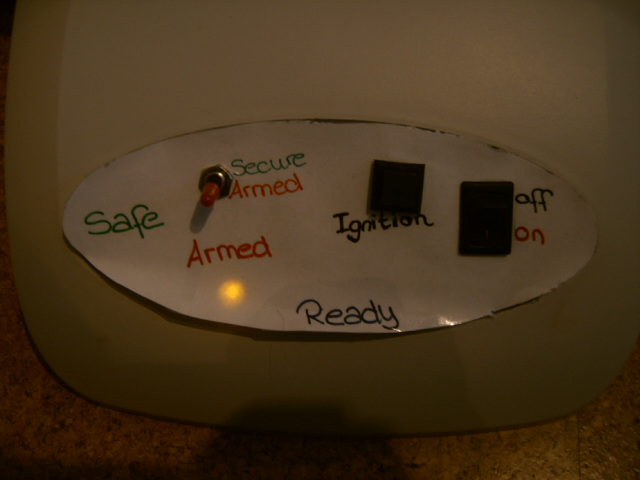

Gelötet ist alles, habe mich nun für direkte Verkabelung entschieden. Funktionieren tut es auch, habe ich schon mit einem SN0 getestet, nur der Piepser streikt ab und zu->Wackelkontakt intern.
Nun die Bilder:
Innen:
Gesichert:
Scharf:
Zünder hat Durchgang:

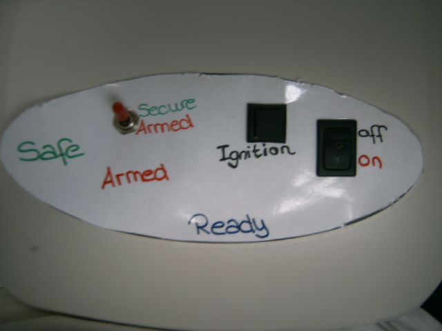

Die Frontplatte wird ja wie gesagt nochmal überarbeitet. Ich werde anstatt einem Leuchtpunkt unter der Schrift, einfach die Schrift beleuchten, quasi wie bei einer Fußgängerampel, erst sieht man nichts, dann ein Männchen.
Wenn ich bekomme setze ich das ganze mit transluzenten Acrylglas um, so dass man nur eine dunkle Fläche sieht, mit einigen Schaltern. Wenn man das Gerät einschaltet erscheinen die Texte und Zustandsanzeigen. Aber erstmal sehen ob ich das Acrylglas hier so bekomme oder ob ich erst groß bestellen muss.

Beitrag 126838 [Alter Beitrag14. August 2007 um 09:07]
denke bitte ans Sonnenlicht. Nachher sieht man das LED leuchten nicht wegen dem Sonnenlicht.
Beitrag 126865 [Alter Beitrag14. August 2007 um 18:46]
Dann könnte ich immer noch die transzulente Scheibe anrauzhen, der Effekt ist der gleiche, nur die Sonne wird nicht so reflektiert wie bei einer glatten Oberfläche. Das werde ich aber dann testen. Habe grad noch eine Kennzeichenleuchte für Trailer bei uns aus der Firma bekommen, die werde ich später mal rot und grün beleuchten, so dass man von der Rampe aus sieht, ob das Gerät scharf ist oder nicht.
