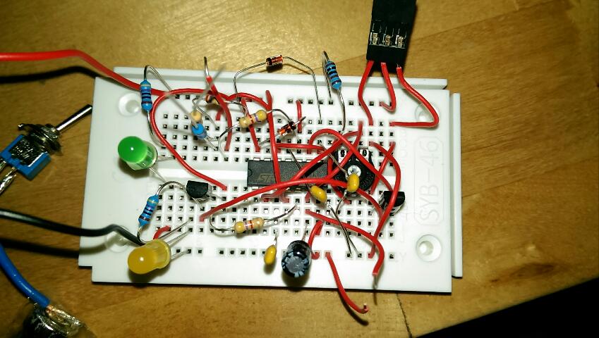

Hallo zusammen, aber vor allem SmartGerman.
Ich habe mich an deiner Schaltung versucht. (An dieser Stelle sollte ich erwähnen, das ich so gut wie keine Ahnung von Elektronik habe. Zur Vorbereitung habe ich mir erst mal einen elektro lernkasten gekauft...)
Nun habe ich auf jeden Fall den linken Teil deiner Schaltung aufgebaut und bin verwirrt. Die LED2 sollte bei geschlossenem ABR doch aus sein und nach Ablauf der Zeit dann leuchten, oder? Bei mir ist es anderes herum...

Ok, ich habe meinen Fehler selbst gefunden...
Ich haben einen 547 statt 557 Transistor verwendet.
Jetzt geht es und ich habe auch den Rest hin bekommen. Funktioniert!
Hat echt Spaß gemacht... :-)

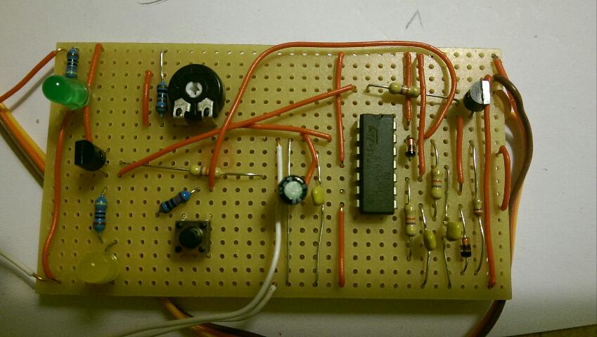

So, das war einfach. Ein Meter zwei Adriger, Klingeldraht 0,69€... Kann man machen.
Was auf dem Steckbrett aber noch funktioniert hat macht auf der Platine leider Probleme.
Einige Fehler die ich gemacht habe habe ich schon gefunden. Einen kann ich im Moment nicht ändern, da ich anscheinend die Funktion des Tasters falsch angenommen habe. Er schaltet Aus/(Ein), wenn ich diese Nomenklatur richtig verstanden habe. Er sollte aber Ein/(Ein) schalten. Da muss ich erst einen anderen besorgen.
Auf jeden Fall ist es im Moment so, das beim einschalten der Servo sich ausrichtet und nach Trennung des ABR und Ablauf der Zeit, sich dreht. Super, ABER:
Der Taster ist ohne Funktion, zurückstellen geht über schließen des ABR. Und von mal zu mal wird die Zeit bis zum auslösen länger, bis mal den Strom trennt.
Bin etwas ratlos im Moment...
