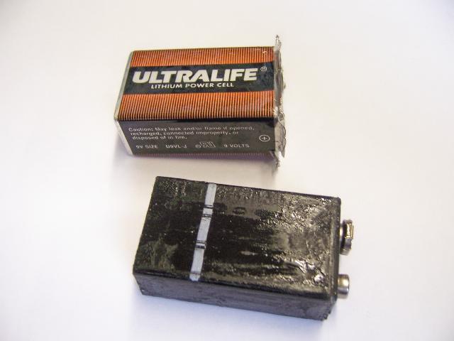

dann die teure Lithium Power Cell vom Fachhändler, komlett vergossen, auch da kann sich
kein Kontakt lösen...

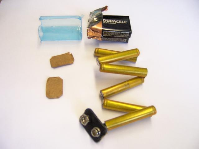

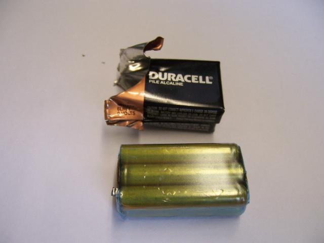

Mein Faforit, die DURACELL, zwar etwas teuer aber absolut solide im Aufbau!
Verlötete und verschweiste Einzelzellen, Kontaktunterbrechung durch Beschleunigung
unmöglich!
Beiträge: 5463
Beitrag 131799 [Alter Beitrag04. November 2007 um 23:06]
hier demontiert...

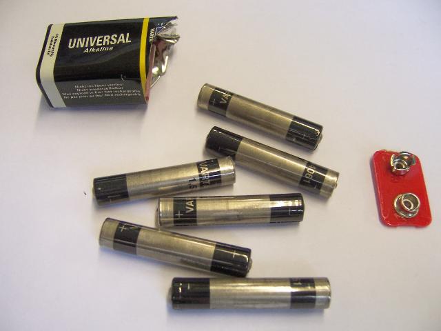

Beitrag 131802 [Alter Beitrag04. November 2007 um 23:15]
die einzige Batterie wo ich mir eventuell kurzzeitige Kontaktunterbrechungen
vorstellen könnte wäre die Alkali VARTA-Universal, denn die hat 6 Stück 1,2V
Einzelzellen im innteren welche nur lose im Gehäuse liegen und könnten sich unter extremer
Beschleunigung vielleicht lösen....confused
Ich denke aber eine Unterbrechung im Inneren der Batterie ist 99,9 %ig ausgeschlossen,
vielmehr ist wohl die externe Elektronik und billige Schalter für Kontaktschwierigkeiten
die Ursachefrown !
