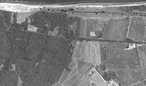

Ich habe Herrn Singer vom Institut für Atmosphärenphysik an der Universität Rostock e.V. gebeten, mir auf ein Satellitenbild von der D-SAT CD - ROM den Ort einzutragen, an dem die Abschussrampe in Zingst stand.
(Dieses Institut leitete die 2. Startserie vom Februar 1992 bis April 1992).
Am 20.12.2001 erhielt ich seinen Antwortbrief.
Nach diesem Brief markierte ich auf dem entsprechenden Satellitenbild die Stelle an der die Abschussrampe stand mit einem roten Kreuz.

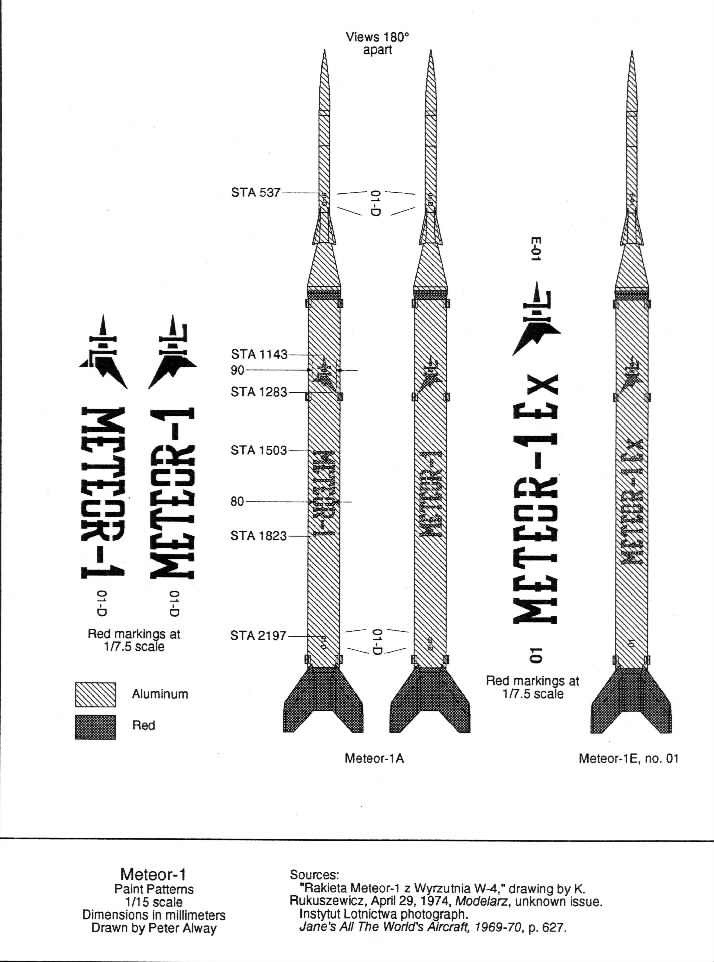

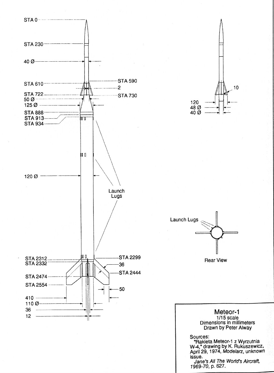

Möglicherweise möchte der eine oder andere die polnische Rakete "Meteor 1", von der zu Beginn der 70er Jahre 5 Exemplare in Zingst gestartet wurde, nachbauen (von der russischen "MMR06-M" habe ich leider keine Konstruktionszeichnung).
Darum folgt hier eine Konstruktionszeichnung der "Meteor 1".
(Es wäre sehr schön, wenn NORIS bald auch -sowohl die "MMR06-M" als auch die "Meteor 1" als Bausatz oder Fertigmodell anbieten würde)
Harald
Harald
Registriert seit: Mär 2001
Beiträge: 801
Beitrag 9095 [Alter Beitrag15. Januar 2002 um 22:26]
Es folgt noch eine Grafik mit der maßstäblichen Bemalung der "Meteor 1".

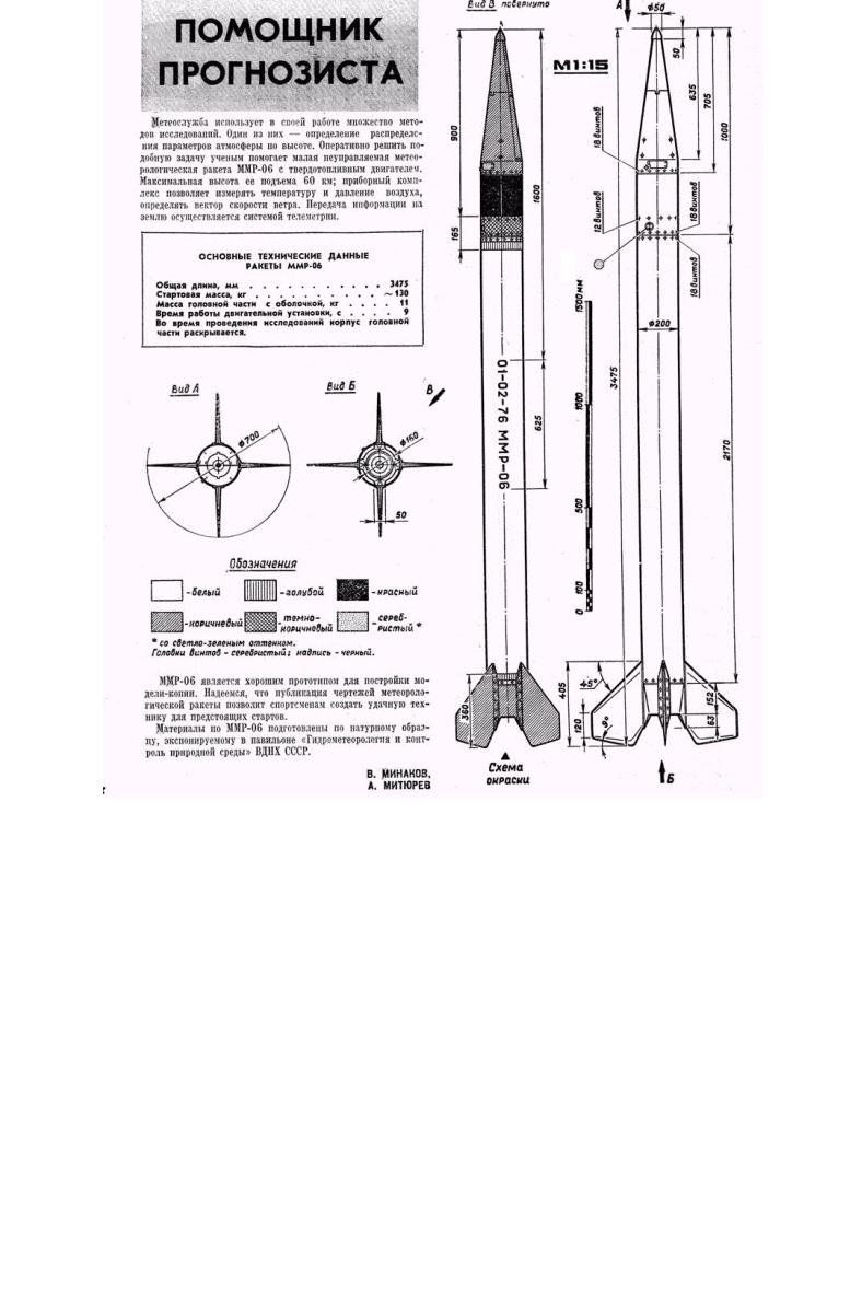

Beitrag 13255 [Alter Beitrag04. Mai 2002 um 17:23]
Von Herrn Peter Always konnte ich auch eine Konstruktionszeichnung der MMR06 - Rakete erhalten.
Allerdings ist es die Version ohne Dart.
In Zingst wurde nur die Version mit Dart, die sogenannte MMR06-M gestartet.

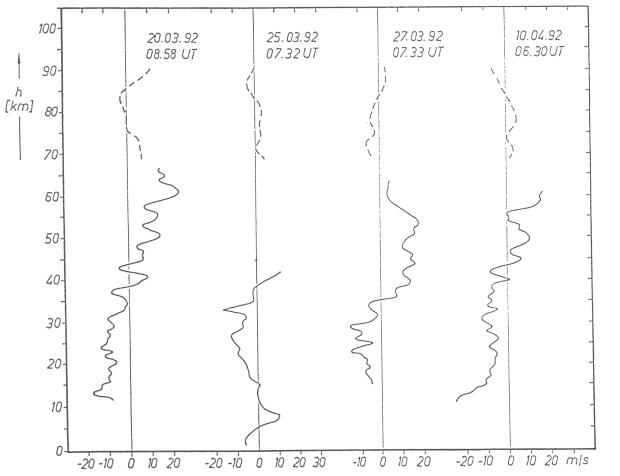

Beitrag 30727 [Alter Beitrag10. Juni 2003 um 19:14]
Daß die Raketenstarts in Zingst zwischen 1988 und 1992 echte Raketenstarts im Dienst der Wissenschaft
waren, zeigt diese Grafik eines mit ihrer Hilfe erhaltenen Windgeschwindigkeit in der Hochatmosphäre
(MF-Radar ist das Kurzwellenradar in Juliusruh auf Rügen, mit dessen Hilfe die Windgeschwindigkeit in den Höhen, die für die Raketen unerreichbar waren, gemessen wurde)

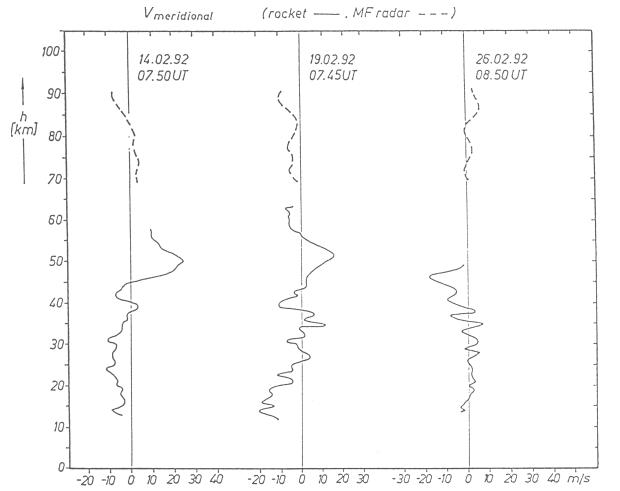

Beitrag 30728 [Alter Beitrag10. Juni 2003 um 19:18]
Weitere Daten zum KW-Radar in Juliusruh findet man auf http://www.ionosonde.iap-kborn.de/ .
Noch ein weiteres Diagramm mit Meßergebnissen
