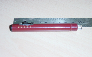

ich bin auf dem Gebiet auch Neuling, aber ganz so schwer ist es nicht. Ich habe mir mittlerweilen zwei Piepser gebaut. Der eine besteht lediglich aus drei Knopfzellen, einem Mikroschalter und einem Piezopiepser wie Du sie bei Conrad bzw. Reichelt findest. Der Durchmesser beträgt 12mm, die Länge 35mm und wiegen tut das Ding 10g. Eingeschweißt habe ich das ganze in einen Schrumpfschlauch. Da ich es sehr schön finde auch mal in der frührn Dämmerung zu starten, habe ich meinen zweiten um eine Blink-LED ergänzt. Hier beträgt der Durchmesser 12mm, die Länge 105mm und wiegen tut das Ding 18g (6V Batterie). Diesmal habe ich keien Schrumpfschlauch genommen, sondern eine Zigarrenhülse aus Alu. Befestigen tu ich die Piepser an der Spitze, so daß man sie gut hört, bzw. sieht. Gruß Oliver Folgende Datei wurde angehängt: Die kürzesten Wörter, nämlich 'ja' und 'nein' erfordern das meiste Nachdenken. - Pythagoras - Modellbau-Factory |
