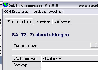

Original geschrieben von Brzelinski
Das ist ja seltsam. Jetzt habe ich Version 2.0.6. Wie kommt das?
Großer Zauber von Manitou! big grin
Gert, wo 2.0.8 draufsteht, ist auch 2.0.8 drin. Hast Du wirklich den richtigen Link angeklickt?
Beitrag 78929 [Alter Beitrag03. Juli 2005 um 19:48]
Diese Datei lädst Du runter und entpackst sie mit WinZip.
Beitrag 78930 [Alter Beitrag03. Juli 2005 um 19:50]
Dann hast Du diese Datei und kopierst sie in das Altimeter-Verzeichnis unter Programme und überschreibst die alte Version.
Beitrag 78931 [Alter Beitrag03. Juli 2005 um 19:55]
Und schon hast Du Version 2.0.8 - ist doch garnicht so schwer.
Brzelinski
Beiträge: 1616
Beitrag 78932 [Alter Beitrag03. Juli 2005 um 20:06]
Ich habe schon länger einen Odner mit Version 8. Unter "Start" erscheint aber noch Version 6.
Wieso wird die nicht geändert?
Beitrag 78934 [Alter Beitrag03. Juli 2005 um 20:30]
Das musst Du manuell ändern. Benenne die Verküpfung unter START einfach um.

Beitrag 78987 [Alter Beitrag05. Juli 2005 um 05:32]
An der Stelle muß ich noch zwei Bemerkungen loswerden. Erstens: Wenn euere vorhandene Software beim Auslesen des SALT euren Namen korrekt anzeigt, dann müßt ihr nicht zwingend diese neue Version installieren, wenn euch das Schwierigkeiten macht. Trotzdem lohnt es, bei diesen Themen (Dateien herunterladen, entzippen, woanders hin kopieren, das Installationsverzeichnis finden usw.) fit zu werden. Ihr habt dann ganz allgemein viel mehr von eurem PC.
Zweitens und grundsätzlich: Den SALT könnt ihr zur Not ganz ohne PC erfolgreich benutzen! Machen wir uns bewußt, daß die ganze Anwendungssoftware im wesentlichen zwei "Luxusziele" verfolgt:
a) Dafür sorgen, daß man von einem erfolgreichen Flug die gesamte Flugkurve aufzeichnen und anschauen kann.
b) Vorgeben, wie sich Ereignis 2 verhalten soll.
Eines macht der SALT immer: Den Gipfelpunkt erkennen und dort Ereignis 1 auslösen. Immer vorausgesetzt, eine taugliche Spannungsversorgung ist eingeschalteteek!.
Das heißt: Wer eine "normale" Rakete hat, die am Gipfelpunkt den Fallschirm auswerfen soll, der kann den SALT benutzen, ohne ihn je an den PC anzuschließen.
Mehr noch: Auch für Ereignis 2 sind "ab Werk" Vorgabewerte eingestellt. Und selbst die Gipfelhöhe ermittelt der SALT jedesmal- auch dann, wenn er keine Kurve aufzeichnet (weil der Speicher voll ist). Man kann sie z.B. direkt vom LCD ablesen.
Natürlich kann diese Höhe um etliche Meter abweichen, wenn die Temperatur mangels PC nicht richtig eingestellt wurde.
Ferner ist es ohne PC nicht möglich, Zündertests durchzuführen. Die würde ich persönlich schmerzlich vermissen, vor allem bei einer neu konstruierten Rakete.
Ein paar Vorteile muß man ja schließlich noch haben, wenn man die Software benutzt smile
Peter
alias James Pond
Peter
Wohnort: D-84034 Landshut
Beiträge: 2235
Beitrag 78988 [Alter Beitrag05. Juli 2005 um 05:44]
Ich wußte doch: Sagst du "2", werden es garantiert "3" Bemerkungen. Hier die dritte. Wer sich nicht sicher ist, wo denn eigentlich das SALT Programmverzeichnis bzw. die "EXE" steckt, der könnte hier richtig liegen:
C:\Programme\Altimeter\SALT3V2.exe
Grund: Die meisten weden sich nicht die Mühe machen, bei der Installation den Ort zu verändern. Und wenn, sind sie bereits fit genug, um ihn wiederzufindensmile
Wenn man also beim Entzippen gefragt wird: wohin mit dem Zeuch? dann kann man sich ja mal versuchsweise dahin durchhangeln.
