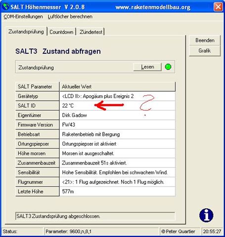

*huch*
da kam wohl was durcheinander?
Gruß Dirk

Beitrag 80309 [Alter Beitrag27. Juli 2005 um 12:55]
Da die ID eigentlich nicht interessiert, sollte hier die eingestellte temperatur erscheinen.
Das tut sie auch, nur die Bezeichnung des Feldes ist nicht richtig.
In der nächsten Version wird Peter das ändern.

Beitrag 80321 [Alter Beitrag27. Juli 2005 um 14:26]
So isses, und die neue Software heißt Version 2.0.9 . Wie üblich bitte entzippen und überkopieren.
Der Grund für die Umstellung ist, daß ihr ja ohnehin euren Namen angezeigt bekommt- da ist die ID nur doppelt gemoppelt. Statt dessen ist es sinnvoll, gleich auf den ersten Blick die eingestellte Temperatur zu sehen, denn von einer halbwegs zutreffenden Temperaturvorgabe hängt ja die Genauigkeit des Ergebnisses ab. Also bei diesem Anblick am besten gleich das Thermometer auspacken.
Außerdem sollte er jetzt die Kurve auch schon beim Auslesen des SALT anpassen, nicht erst beim Lesen einer Datei. (Wer unter 620 Meter blieb, hat den Unterschied allerdings bisher nicht bemerkt).
Dies ist die XP Fassung, wenn keine Klagen kommen hol ich den alten Win98 Rechner vom Speicher und mach die Tage eine dazu passende Version.

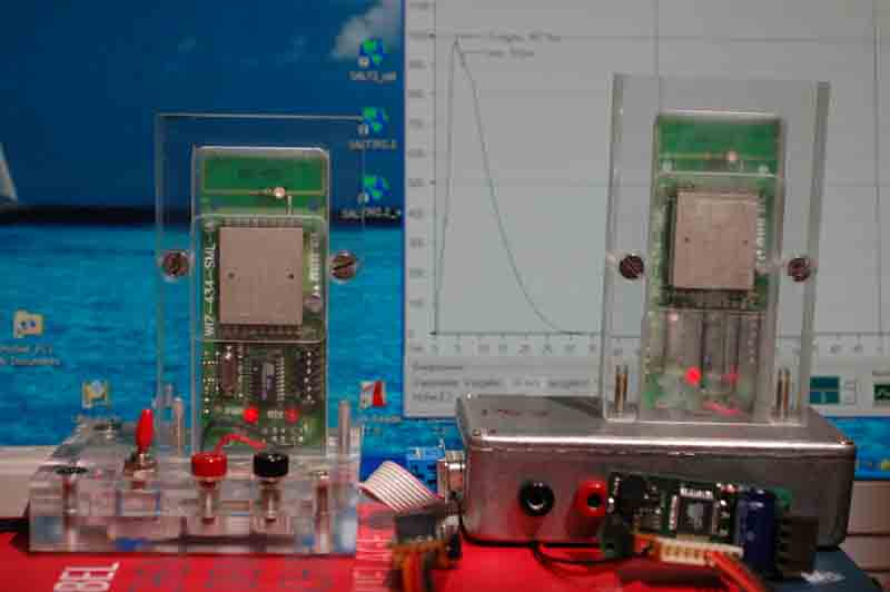

Beitrag 93077 , RF-RS232 Interface für den SALT [Alter Beitrag06. Januar 2006 um 21:09]
um die dauernde Lauferei zwischen Notebook und Prüfstand oder SALT zu beenden, habe ich ein RS232-RF-Interface aufgebaut. Grundlage bildet eine Baugruppe von Conrad, die RF-seitig eine Übertragungsrate von 100kb/s erlaubt. Die PC bzw. Geräteseitig sind Baudraten von 9600-115kb/s möglich.
Ein Kästchen wird mit dem PC verbunden, das andere mit z.b. dem SALT oder meinem Prüfstand.
Alles ist kompatibel zu Peters Software.
Ich denke, daß dies eine Erleichterung für Wettbewerbe bringt, da der PC nun irgendwo ich Schatten stehen kann, während die Geräte, mit denen man kommunizieren möchte, am Startplatz stehen können.

Beitrag 93112 [Alter Beitrag07. Januar 2006 um 17:10]
Das kommt dabei raus, wenn sich große Buben ihre Kinderträume verwirklichen! Im Prinzip funken sich hier zwei Bodenstationen die SALT-Meßdaten gegenseitig zu. Es ist wie "Houston, wir haben kein Problem". Für einen Wettbewerb bedeutet das: Endlich kann der PC mal dort bleiben, wo es Strom gibt und Schatten, damit man was auf dem Bildschirm erkennen kann. Die Startvorbereitungen können räumlich entfernt stattfinden, nahe an der Startzone. Der SALT wird dann zum Auslesen an die Funkeinheit gesteckt, wie im oberen Bild zu sehen, und der ferne PC holt sich die Daten grade so, als wäre ein Kabel dazwischen.
Logischerweise kann man den SALT so auch konfigurieren. Wenn also das Ergebnis eingelesen und gespeichert ist, kommt wie von Geisterhand aus dem Funkäther das Signal zum Neueinstellen des SALT. Bin mal sehr gespannt auf die Reichweite, die man damit im Gelände realisieren kann.
Außerdem muß die praktische Anwendung nicht bei dem geschilderten Beispiel haltmachen, Winfried hat da noch weitere Gags in der Pipeline. Aber verraten wird nix..
Ich hoffe allerdings, daß es Gelegenheit gibt, diese Lösung auf dem Raketenfliegertag vorzustellen. Beim gemütlichen Zusammensitzen kann man sich solche Dinge viel besser gegenseitig erzählen- und praktisch demonstrieren- als auf Flugtagen, wo jeder im Startstreß ist.
