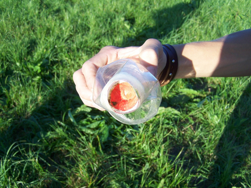

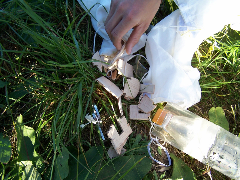

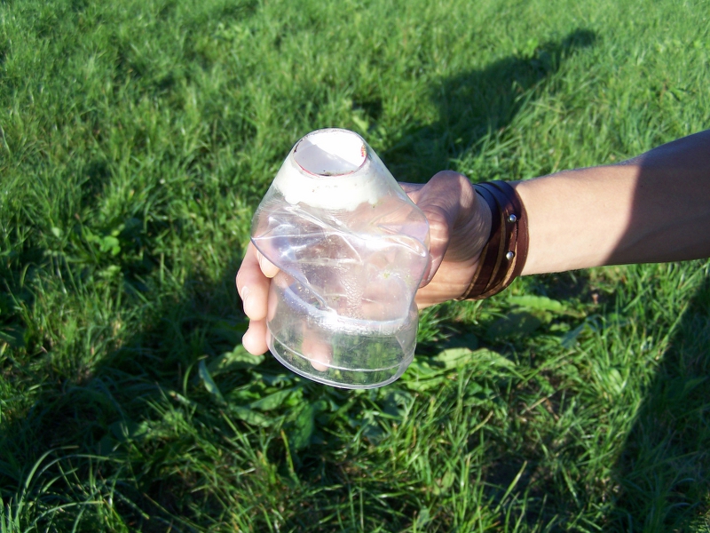

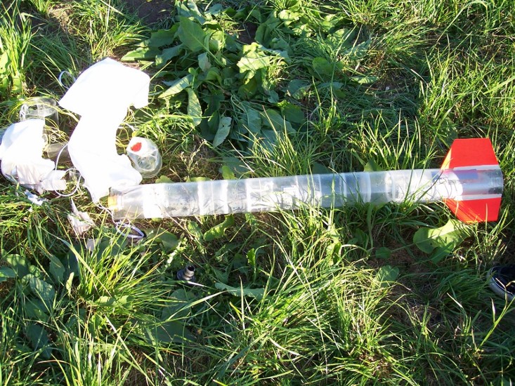

Leider muss ich jetzt auch den Gelben Sack benutzen. Heute ist meine neue 3,75 Liter Rakete abgestürzt. Aber mal von vorne: Für heute war der Jungfernflug meiner neuesten Rakete geplant. Eine 3,75 Liter Rakete aus 1 Liter Flaschen. Das Wetter war perfekt: Keine Wolken und absolute Windstille. Also alles ins Auto gepackt und zum Startplatz gefahren. Als die Rakete dann nach 15 Minuten Startbereit auf der Rampe gestanden ist, der Countdown. 5 4 3 2 1... Und weg ist sie. Ein schöner Flug. Die Rakete kahm schön aus der Rail heraus, nichts verkackte. Am Gipfelpunkt dann der Fallschirm. Aber nur einer. Trotzdem ein schöner Flug. Als die Rakete auch mit nur einem 50er Schirm sicher gelandet ist, wurde sie für einen 2 Flug vorbereitet. Also wieder Fallschirme gepackt, pumpen und countdown. 5 4 3 2 1 ... Wieder ein toller Start, diesmal war die Rakete höher wie beim ersten Flug. Die Rakete dreht sich am Gipfelpunkt, nimmt Fahrt auf, ein dumpfer Ton und dei Rakete war abgestürzt. Das Resultat: Das Fallschirmsystem hat total Schaden, Beide Timer kaputt und der obere Teil des Drucktanks eingeknickt. Aber hier mal die Bilder: Sichere Bergung des ersten Starts UNd kaputte Rakete nach dem 2. Start Geändert von schmidi093 am 30. August 2009 um 21:32 |

Warum musste sie so frühvon uns gehn ? Ich finde es extrem nervig das das Fallschirmmodul bei 95 % der Abstürze kaputt geht..... Felix |

Natürlich wird die Rakete repariert. Sie wird dann bei 10 bar fliegen aber diesmal auf Cable Tie Warum ist sie abgestürzt: ICh weis es nicht. Aber ich denke das die Fallschirme beim Start hinter die Gummis gerutscht sind. Mein Vater hat ein Video vom Start gemacht, wo die Rakete ziemlich ausschlägt. Der Ausschlag kommt wahrscheinlich von der Launchtube, da die beim Start mit aus der Kupplung gerissen worden ist. Hier mal das Video Sorry für die schlechte Qualität Geändert von schmidi093 am 31. August 2009 um 08:36 |
