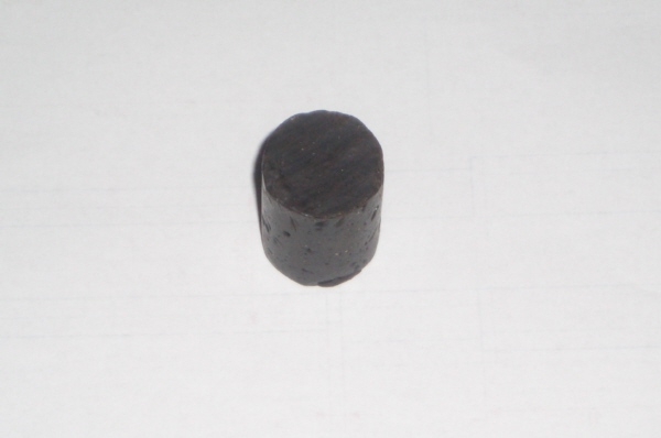

gestern Abend habe ich einen kleinen Gießversuch gemacht mit Parafin und Bitumen. Es läßt
sich eigendlich gut gießen und härtet schnell aus. Die Oberfläche sieht zwar nicht so doll aus.
im Material sind aber keine Lufteinschlüsse.
Gruß: Hermann
