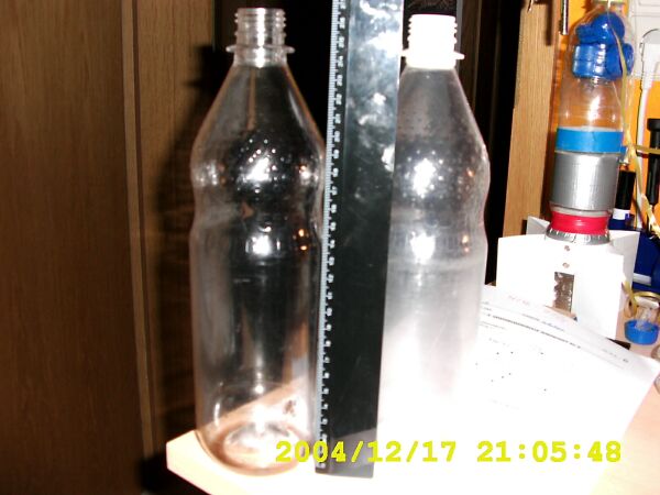

Zu viel des Lobs!!Schliesslich hat das hichi es schon mal genauso gemacht.Trotzdem vielen Dank! Ich habe die Verbindung gerade noch mal mit dem Kompressor getestet: Bei fast 15bar haben die Apollinaris dicke Backen gemacht,aber die Verklebung hielt! Vielleicht sollte man also besser 1l Fanta,Sprite usw. verwenden,die passen ja auch und sind dickwandiger.Allerdings kann man aus den Apollinaris längere Stücke schneiden.Muss man wohl vom gewünschten Startdruck abhängig machen! Ich weiss daß es in Bayern Mineralwasserflaschen gibt,die den gleichen Innen-Durchmesser haben wie die Gerolsteiner,würden also auch passen.Leider weiss ich die Marke nicht mehr,waren so hellblaue,durchsichtige Flaschen,ähnlich der Apollinaris. Bis dann,Holger

Doppelwandig ?? warum nicht gleich 5 wandig  Aso und warum für 1,5 nur sst ihr könnt doch die muffe aussen machen und aus ner ganzen zylinderlänge . dadurch ist der druck von aussen nicht so gross wie wenn bei der muffe von links und rechts der druck wirkt . So habe ich das ja bei dem bild auch gemacht . Übrigens kann man die muffe komplett drüber schieben ohne das es einknickt so hätte man auch ne doppelwandige rak ist doch cool oder Und ich wette so könnte man ohne glasfaser und ohne carbon die 150 m toppen . Ein Hyperaktiver ^^ Basti

Hallo... !!! Bei uns gibts Deit Flaschen Die sehen wie unten aus und sind dickwandig haben blos den nachteil das se unten dicker als oben sind aber vlt könnte man sich das mit der HHM zunutze machen .. Werdes gleich mal testen Folgende Datei wurde angehängt:

lass mich raten: die Marke: Laurentivs Leicht & Fit.
