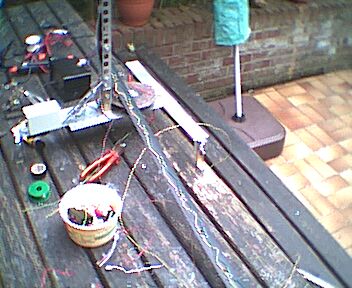

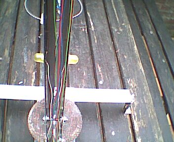

Die bisherige Grundplatte habe ich jetzt
für schwere, große spezielle Langsamstarter um einen zusätzlichen 2m langen Startturm erweitert.
Er ist genauso aufgebaut wie der 1m Startturm, der mich
noch nie in Stich gelassen hat :
2x  L-Provile wie weiter oben zu Anfang beschrieben
verschrauben, Unterlegscheiben, Muttern kontern, etc..
Wobei mir gerade die Idee kam, den langen 2m Turm
bei 1,0m zu kappen und das obere 1,0m Stück mit
seitlichen Scharnieren hoch oder runter klappbar zu machen,
von wegen´s die Transportmöglichleit
 Der Übergang muss
natürlich sauber beschliffen werden, damit da nix hängen
bleiben kann. Dann könnte ich allerdings auch hergehen und den alten 1m Turm komplett demontieren......
 mal sehen.
Huch - jetzt habe ich lange genug laut überlegt.
Abgas-und Feuerstrahl der beiden Türme teilen sich jetzt die Flexscheibe, die genau in der Mitte zwischen beiden Schienen
ist, und beliebig horizontal gedreht werden kann. damit der
Feuerstrahl nicht immer die selbe Stelle trifft.
Bisher sieht die als Prallschutz gedachte Flexscheibe trotz zig Starts noch sehr gut aus
Wenn es mal nicht regnet liefere ich Fotos nach.

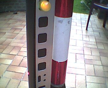

@ Kai,
die Lauflichter habe ich bei _der_ Länge weggelassen
