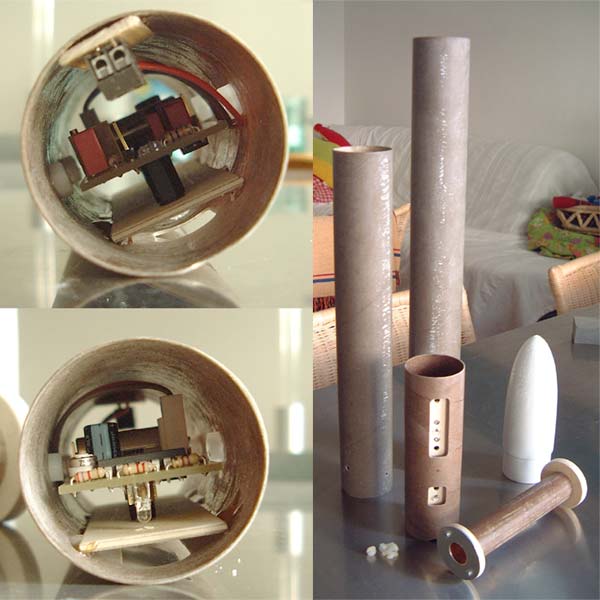

Zitat: Hehe, im T2-Bereich mag das ja sein aber bis "D" muß ich mir schon überlegen was ich da alternativ als Ausstoßmechanismus einbaue. Die Rakete soll ja schließlich auch abheben. Der D-Mag lag übrigens erst mal ein halbes Jahr bei mir in der Schublade rum, bis ich mich getraut habe ein Projekt damit zu beginnen. Ich muß sagen, tolles Teilchen, hatte ich mich eigentlich schon für´s Zusammenlöten bedankt? Viele Grüße Dirk Anbei ein Bild: <a href="http://www.digital-dynamics.de"><font face="verdana" size="2" bold color="#3E2A83">www.digital-dynamics.de</font></a> |

Bild will er nich?
Folgende Datei wurde angehängt: <a href="http://www.digital-dynamics.de"><font face="verdana" size="2" bold color="#3E2A83">www.digital-dynamics.de</font></a> |

Äh Dirk, wenn ich mir deine Fotos anschaue - hast du da etwa die Bohrschablone mit in die Rakete eingebaut????

wow, das ist ja ein Hammerangebot!! Aber ehrlich gesagt bin ich eigentlich recht froh, daß ich den "Dengi" jetzt eingebaut habe. Wenn das mit der Batterie kein Problem darstellt, behalte ich ihn gern. Wo ich mir gerade die Preise anschaue, würde mich der "Mini-Dengi" schon reizen. Äääähem, davon hätte ich dann gern auch noch einen. Wenn es geht würde ich mir wieder die fertig zusammengelötete Variante wünschen. ![]() Ich schicke Dir aber noch eine "offizielle" Bestellmail. Zitat: ![]() Nee, das ist ein dünnes Sperrholzbrettchen als Träger und Abstandshalter, damit der "Dengi" auch zentriert sitzt. Liebe Grüße Dirk <a href="http://www.digital-dynamics.de"><font face="verdana" size="2" bold color="#3E2A83">www.digital-dynamics.de</font></a> |
