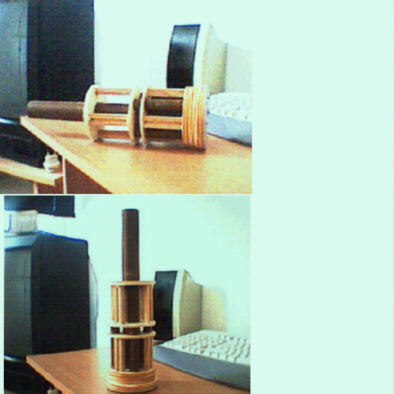

Beitrag 31049 [Alter Beitrag16. Juni 2003 um 18:00]
Moin !
Nach meiner Renovierung, kann ich jetzt endlich an meinen
Projekt weiter bauen ! leider konnte ich mir wegen den hohen
Renovierungskosten keine Digitalcamera Kaufen. crying
Ich habe den ersten Motorhalter mit den Schienen versehen.
Das Gesammtgewicht des Motorhalters habe ich mit 220 g
berechnet. Ich liege jetzt bei 165 g. Zum Befestigen des
Motorhalter habe ich mir aus der Firma Gewindebuchsen (M3)
besorgt.
Gruß: Hermann

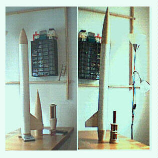

Beitrag 31281 [Alter Beitrag22. Juni 2003 um 12:15]
Moin
Gestern habe ich, um auszuprobieren, ob meine Idee überhaupt klappt eine Raketenflosse aus Speerholz ausgeschnitten.
Die Raketenflosse sitzt fest am Raketenkörper
( ohne eine Schraube oder geklebt ). Zum lösen der Flosse mußte ich ein bißchen gewalt anwenden.wink
Damit die Flossen nicht bei einer harten Landung ab-
brechen, werde ich sie noch verstärken. Leider mit meiner Web-
cam kann ich keine Nahaufnahmen machen. Die eigendlichen
Flossen werde ich dann aus Kunststoff oder Carbon herstellen.
GaGÖ / Hermann

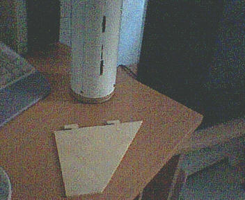

Beitrag 31306 [Alter Beitrag22. Juni 2003 um 20:49]
Hi !
Hier noch eine, nicht so gute Aufnahme der Raketenflosse und
vom Körperrohr. Die Nasen an den Finnen, werden in die ge-
frästen Schlitze im Raketenkörper eingesteckt und nach unten
gezogen, wobei sich die Flosse einkemmt.

Beitrag 31555 [Alter Beitrag28. Juni 2003 um 13:45]
Moin,
hast Du da keine Angst, dass Dir da mal die Nasen abbrechen oder eine Flosse bei den Vibrationen im Flug abhanden kommt?
Gruss,
AGM e.V., TRA #9082 L2
Beiträge: 8424
Beitrag 31557 [Alter Beitrag28. Juni 2003 um 14:14]
Ich wäre da auch vorsichtig. Ich glaube kaum dass man sich auf die Befestigung wirklich verlassen kann, eine Sicherung muss also noch ergänzt werden.
Hermann
Hermann
Registriert seit: Okt 2002
Wohnort: Göttingen
Beiträge: 907
Beitrag 31558 [Alter Beitrag28. Juni 2003 um 14:36]
Hi !
Wenn ich das so lasse, werden die Flossen abknicken -roll eyes (sarcastic)
das ist auch nicht die endgültige Lösung. Die Flossen, werden
noch gesichert mit Schrauben und Kunststoffwinkel. Wie ich
es mache, werde ich nächste Woche hier im Forum beschreiben
und mit Fotos ( eine richtige Digitalcamera big grin ) zeigen.
Gruß: Hermann

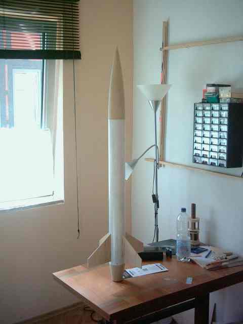

Beitrag 32296 [Alter Beitrag14. Juli 2003 um 10:34]
Moin !
Die ersten Flossen ( Speerholz ) habe ich fertig ausgeschnitten.
Sie müssen nur noch geschliffen und verglast werden. Den
Raketenkörper habe ich weiß vorlakiert um besser die Makie-
rungen für die Fräsungen besser zusehen. Die Flossen sitzen
schon jetzt fest am Körperrohr. Wie schon gesagt, werde ich die
Flossen am Körperrohr noch mit Kunststoffwinkel fixieren.
Gruß: Hermann
