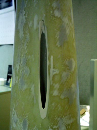

Der nahezu perfekte 3er-Konus wurde nochmals mit 2 Lagen 100er Leinwand verglast. Trotz Abreissgewebe und orsichtigem Harzauftrag liesen sich Wellen, Harzansamlungen, kleinere Lunker etc. nicht ganz vermeiden.
Was dan folgte war Sklavenarbeit. Mehrere Tage spachteln, schleifen, fillen - spachteln, schleifen, filllern.....
Das Ganze vorzugsweise in der Zeit von 20.00 - 1.30 Uhr in der Nacht... Jetzt habe ich eine Staublunge - aber dafür keine Fingernägel mehr...
Hier der von mir verhunzte und wiederaufgebaute Durchbruch für den Leistab

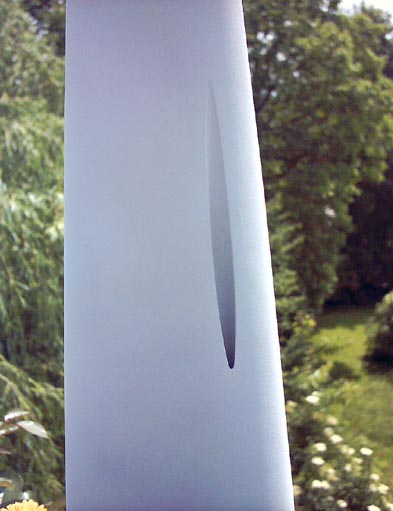

Und so sieht das ganze nach der letzten!!! Spritzspachtelbehandlung aus (vor dem letzten Schliff...)
Eberhard

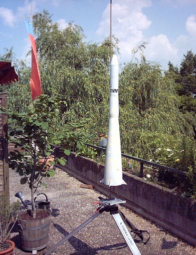

Die letzte Lage Spritzspachtel ist verschliffen - der Rohbau ist fertig!
Heute nachmittag erhält die N2 ihre 2-K-Grundierung von Horst, der auch dankenswerterweise die restlichen lackierarbeiten übernimmt. Bei ihm kann man nur sagen: quality never goes out of style....
Hier die letzten Bilder vor der Lackierung....
