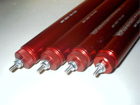

Es ist zwar inzwischen einiges an Zeit vergangen und Felix hat seine Raptor schon desöfteren fliegen lassen.. (auch wenn sie immer noch nicht fertig lackiert ist big grin wink)
.. aber ich hab´zur Diskussion auf Seite 1 hier im Thread noch etwas gefunden - gut, besser gesagt, Oliver Sz. hat den Link reingestellt zu einem anderen Thema.
(Link: http://68.165.107.26/pics/ProjectLevel2/TRA9383Level2.htm)
Fällt sicherlich unter "Abänderung des Motors" (<-> Savety Code), jedoch wird, sofern ohne Ausstoßladung geflogen wird, normalerweise keine Charakteristika des Motors verändert.
Würde jedoch eine lange Gewindestange verwendet würde (*grins*), welche an einem Spant angeschraubt wird, welcher an der max. fliegbaren Motorlänge im Rohr drin ist, wären mehrere Motorlängen fliegbar.. noja.
So schaut das aus - Pros, Cons, ratsam, erlaubt !?
edit: whhops, n bissel groß.. :

Also ferig lackiert ist sie, muss nur noch 2 Nasen wegschleifen frown
Zu den Gewindestangen gab es hier schon mal n Thread, einfach suchen. ^^
