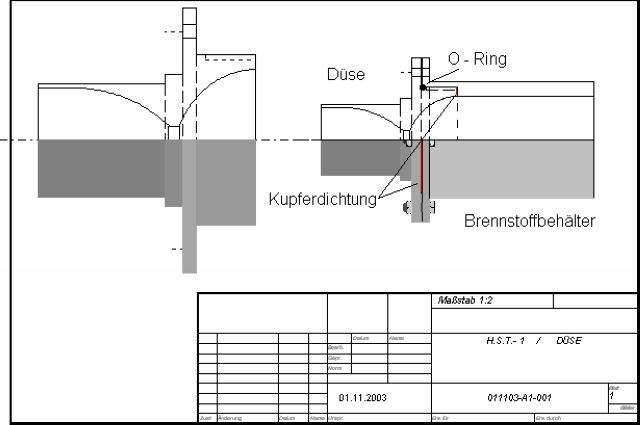

Zwar wollte ich noch nichts ins Forum stellen, aber.... hier dies ist nur ein
Entwurf. Über Tips oder Verbesserungen wäre ich dankbar.

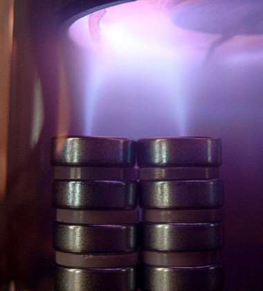

Noch kurz etwas Off-Topic zum Thema MHD (Magnetohydrodynamik) u. Plasma:
Auf dem Bild sieht man wie ein paar starke Neodym/Praseodym-Magnete, die ich in ein Argon-Plasma bei 2 kV und einmal zehn hoch minus eins millibar gesteckt habe, die Feldlinien im Plasma verbiegen. Hehe. Das ist dann keine industr. Anwendung, sondern einfach nur "MAd ScieNce".
