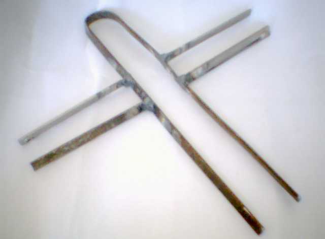

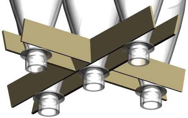

Spätestens morgen früh wird diese Metallkonstruktion fertig. Da kommen später mal 4 parallele 4l Triebwerke dran (außen) und eine zentrale Verschraubung als Startkupplung, sowie (viel später) eine Staging-Vorrichtung in der Mitte. Die 4 Triebwerke werden über 4 "Starter" mit Druckgas versorgt. Also 4 0,5l Flaschen, wo des Pulver drin is, die über eine Gummidichtung mit den oberen Tanks verbunden sind. Mitte der Woche sollte der 1. Testflug erfolgen, allerdings erstmal nur mit 1,5l Triebwerken und 4bar. Grüße Folgende Datei wurde angehängt:
TR260
Registriert seit: Jun 2003
Wohnort: Köln / Nürnberg
Beiträge: 461
Tatsächlich pünktlich fertig geworden. Allerdings etwas anders als ursprüngl. geplant: Statt 2 Hälften alles in einem und nur 1cm breit. Das Gewicht beträgt 230g, Eisen, autogen geschweißt. Mal schaun, obs die Belastung aushält. Folgende Datei wurde angehängt:
