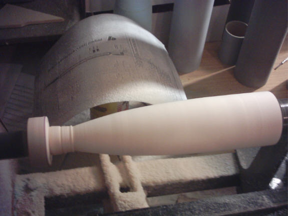

Wenn ich das in anderen Threads richtig gelesen habe, hat Robby eine Bank im Keller gehabt, die mit ner Bohrmaschiene läuft. Sprich: hat er seine Spitzen damit gemacht?
Ansonsten muss ich wirklich mal zum Tischler, der neben meinem Haus steht *g*#
Würd es trotztdem ganz gern allein machen.

Ja, ich hab mir so eine Drechselbank gebaut, aber auf der hab ich nur
Styrodur und kleinere Holzteile bearbeitet.
Bei größeren Teilen sind die auftretenden Kräfte auch größer, da kann
eine selbstgebaute Bank schnell auseinanderfliegen.
Da braucht man schon eine handelsübliche. Aber Vorsicht!
Mit dem Drechseln sollte man sich auskennen, da kann man sich
sonst übel bei verletzen. Ich bin halt gelernter Werkzeugmechaniker.
Geh mal mit einer Schablone zum Tischler. Vielleicht macht der´s ja
umsonst.

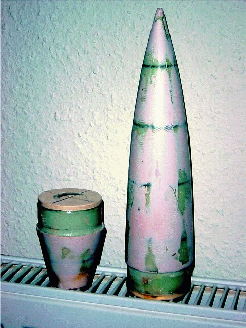

Ätsch, ich bin der einzige, der ne echte im Keller stehen hat
ts, ts, was glaubst Du eigentlich womit ich solche Teile mache ?

hi Oliver
hast du deine Spitze mit irgendeinem Lack oder so lackiert.
oder ist das eine Legierung ???

Oliver ist nicht der einzige Privilegierte.. auch ich bin im Besitz einer Drechselbank !
Schade nur, dass ich z.Z. wenig Zeit dafür habe, hat was, aus einem Klotz eine schöne Spitze entstehen zu lassen!

Original geschrieben von pmbond
hi Oliver
PMbond
das Grundmaterial ist Styrodur, anschließend mit einem 80gr. Gewebe verglast, gespachtelt und geschliffen.
