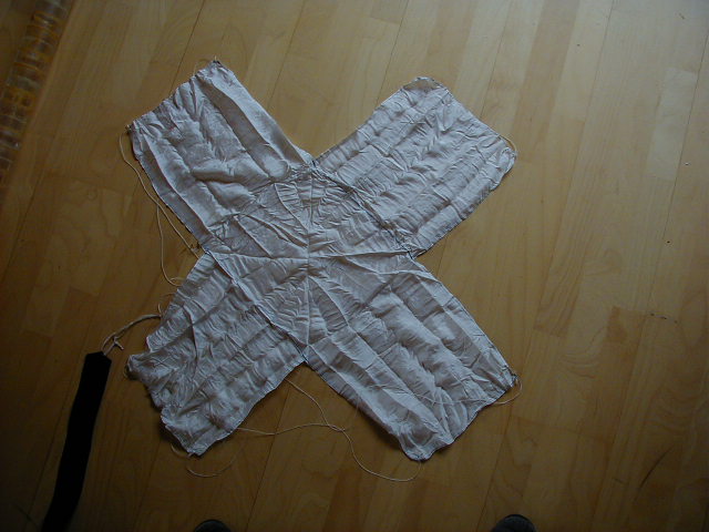

@ Taucher: Hier hab ich noch ein Bild des Kreuzfallschirms: Folgende Datei wurde angehängt: |

Besten Dank nochmals....
so kann man sich besser ein Bild davon machen als in Aktion. Gruss Wolfgang alias Taucher -------------------------------------------------------------------------- Viele Menschen hinterlassen Spuren, nur wenige hinterlassen Eindrücke |

@ veloxid: So hier hab ich die Kreuzfallschirme. Unten siehst du den Kreuzfallschirm in ausgebreiteter Lage. Er besteht aus 5 Quadraten. Für meine rote Rakete (Gewicht ca. 800 Gramm) benutze ich zwei Fallschirme, deren Quadrate eine Kantenlänge von 30 cm haben. Für leichtere Raks nehme ich entsprechend kleinere Fallschirme. Als Material nehme ich Seide. Das kann man schön nähen und die Schirme öffnen sich gut, selbst wenn man den Schirm sehr fest verpackt. Folgende Datei wurde angehängt: |
