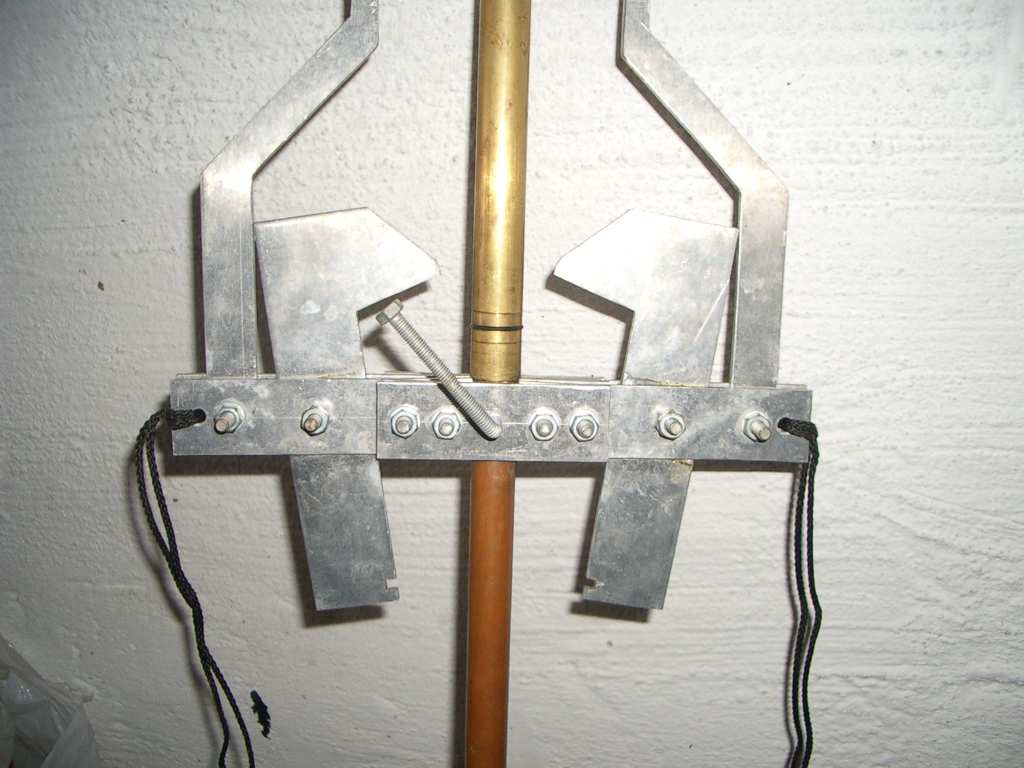

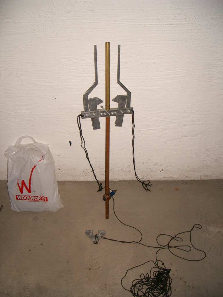

Hi alle Ich will auf Anfrage von Das_Hichi kurz meine Startrampe vorstellen. Typ: Coppertube launcher für 2,1cm Düse. Zu sehen ist ganz unten im Bild der Auslöser mit Startschnur. Der blaue Kasten unten am Rohr ist das Ventil. Die Schnüre links und rechts am Startmechanismus dienen zum justieren der Rampe (mit Heringen wie bei einem Zelt). Der eigentliche Mechanismus wird weiter unten erklärt (nächste Nachricht) Folgende Datei wurde angehängt:

un weiter... Die verbogene Schraube in der Mitte hält den Mechanismus am Kupferrohr fest. Man kann also die Länge der launch-tube einstellen. Die schmalen Aluteile links und rechts aussen sind fest und halten meine Air-flap (Fallschirmauslöser) beim Start fest. Die inneren breiten Kupferteile können um die Befestigungsschraube rotieren. Wenn unten in die kleinen Schlitze der Auslöser geklemmt wird schließt sich oben die "Zange" über dem Tragering der PET. Wenn der Auslöser entfernt wird, geht die Rakete los. Ich habe über das 18mm Kupferrohr ein 20mm Messingrohr gesteckt, um den Druckverlust während des launch-tube-Starts zu verringern. In die kleinen Kerben über und unter dem Dichtungsring (schwarzer Ring) können 2 weitere Dichtungsringe eingebaut werden. Mit 2 Dichtungsringen ist auch bei hohen Temperaturen (Sommer, Gummi wird weicher) problemlos ein Druck von 16 bar möglich... Falls es jemand nachbauen will: den Auslöser zuletzt bauen, weil man dann dessen Breite mit aufgesetzter Flasche genau ausmessen kann. Grüße, Ströms Folgende Datei wurde angehängt:

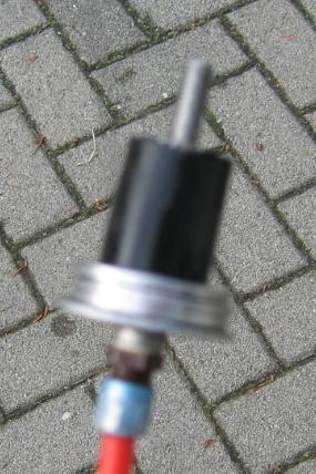

so ähnlich habe ich angefangen. nur löste die rakete immer zwischen 9-10 bar aus. hier mal ein bild Pascal Folgende Datei wurde angehängt:
Tolle Pflastersteine ...ok, jetzt ernst. Ein einfacher Korken, oder? Gruß Robert
pmbond
Registriert seit: Okt 2004
Verein: Einzelgänger
Beiträge: 1345
ja im Prinzip schon. nur ist der aus Alu. mit den unterlagsscheiben kann man den durchmesser des propfens verändern.
