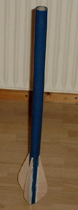

Und nochmal,auf dem Tisch das ist der Bastelleim.

Hi Rocket,
vielleicht nochmal ein kleiner Tip zur Flossenmontage : Wenn Du am Körperrohr und an der Flosse mit Tesakrepp abklebst, und zwar so, dass noch ein kleiner Spalt übrig ist, kannst Du anschließend gerade den Ponalkleber wunderbar mit einer angefeuchteten Fingerkuppe glattstreichen. Sobald dann der Kleber anzieht, entfernst Du das Klebeband damit kein Wulst entsteht. ciao Oliver Die kürzesten Wörter, nämlich 'ja' und 'nein' erfordern das meiste Nachdenken. - Pythagoras - Modellbau-Factory |
