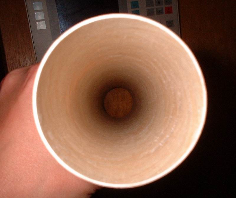

Ich hatte sogar 2 Lagen Backpapier drunter, aber trotzdem wollte es nicht. Ich konnte es zwar gut 2mm hin und her drehen aber mehr ging nicht. Ziehen oder drücken auch nicht. Es kann sein das das Rohr evtl. eine nicht direkt sichtbare Delle hatte oder Oval war. Mal sehn ob ich beim schleifen was fühlen kann, sehen tue ich jedenfalls nichts. Ich hab ja noch das 2. Rohr auf Pappe, vielleicht geht das besser. Vom Ergebnis bin ich aber bisher zufrieden. Das Rohr ist sehr stabil und das Gewicht ist für mich absolut IO. Beim schleifen gehts noch was runter und beim Lackieren wieder drauf  Wandstärke ist übrigens ziemlich genau 1mm(ungeschliffen) Gruss M.

Hier noch ein Bild von Innen. Innenfläche ist schön gleichmässig und glatt Folgende Datei wurde angehängt:

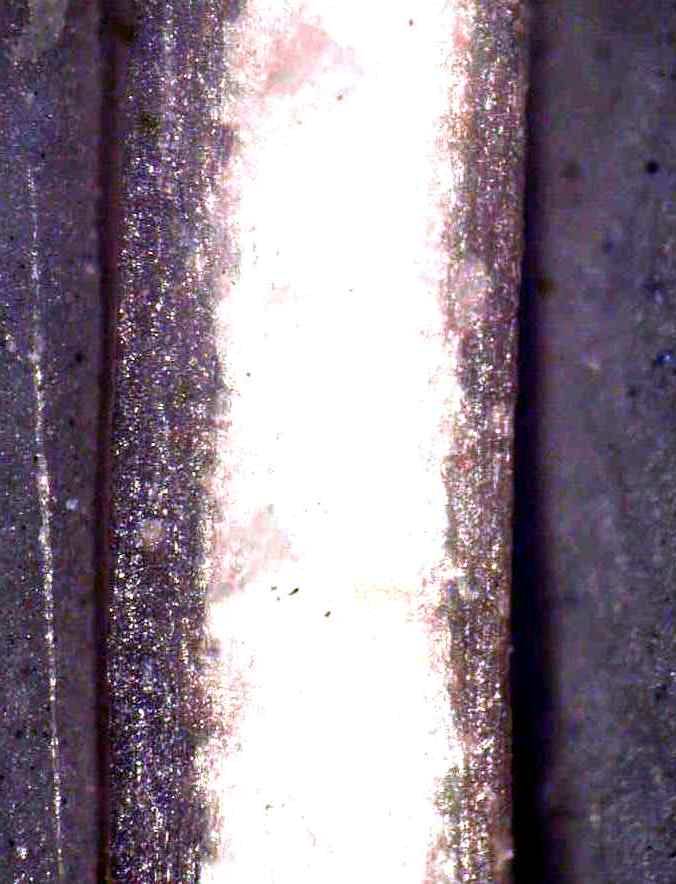

Ich hatte heute mal was Zeit in der Firma und hab mir unseren QS-Mann am Mikroskop geschnappt  Rausgekommen ist das hier: Folgende Datei wurde angehängt:

Vergrösserung etwa bei 100-Fach. Von links nach rechts: 0,35mm 58er Glas (6 Lagen) 0,60mm Balsaholz 0,15mm 25er Glas (3 Lagen)
Wir haben das Stück Laminat jetzt vergossen und wollen Morgen versuchen es Plan zu schleifen. Dadurch erreicht man unterm Mikroskop dann eine bessere Schärfe. Das Problem ist allerdings das normalerweise mit Wasser geschliffen wird und das geht wegen dem Balsa nicht. Aber wenns bessere Bilder gibt, stell ich sie natürlich hier rein.
Gruss M.
tränke das Holz vorher mit dünnflüssigen Sekundkleber. Dann saugt es sich beim schleifen nicht mit Wasser voll. Interesant wäre mal zu sehen, wie da Blasen im Laminat vorhanden sind.

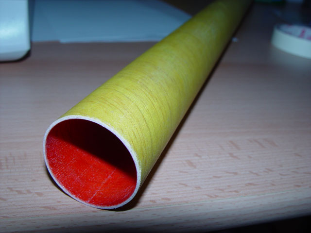

Ich habe wiedermal ein Sandwichrohr (Ø 40 mm) hergestellt und bin immer wieder begeistert, welche Festigkeit diese Rohre haben bei dem geringen Gewicht. Folgende Arbeitsschritte habe ich durchgeführt: Auf einem Abflußrohr Ø40 mm habe ich das in warmem Wasser eingeweichte Balsaholz (2 Streifen von 5cm Breite und 1 m Länge) spiralförmig aufgewickelt, mit einer elastischen Binde fest umwickelt und trocknen lassen. Dann die Spirellis runter vom Abflußrohr und eine Lage Backpapier drauf. Dann 80er Glasgewebe 2 mal herumlaminiert und anhärten lassen (das Harz für innen habe ich zur besseren Ansicht rot gefärbt). Dann nochmal mit Harz eingestrichen und die Balsa-Spirelli fest draufgewickelt ( Den Stoß habe ich nicht geschäftet sondern stumpf aneinandergesetzt). Das Balsaholz wurde dann mit einem Geschenkband so fest wie möglich umwickelt, sodass es fest auf die Glasschicht gepresst wurde). Nach dem Aushärten das Geschenkband runter (kann wiederverwendet werden) und die kleinen Spalten verspachtelt. Danach schön glatt geschliffen und außen mit 4 Lagen 49er Glasgewebe laminiert (hier gelb eingefärbt). Ich benutze übrigens prinzipiell kleine Flachpinsel zum Laminieren. Nach dem Aushärten werden dann die Enden abgeschnitten und das fertige Rohr vom Abflußrohr gezogen. Hier das Ergebnis: Folgende Datei wurde angehängt:
Das sieht super aus. Wie dich war denn das Balsa? Kannst du so ein teil mit zum RJD bringen? Möcht ich mir unbedingt mal ansehen. Ich fürchte nur, dass ich für diese Technik zu ungeduldig bin. ich kann immer gar nicht abwarten bis dieses dämliche Epoxy hart ist.....
