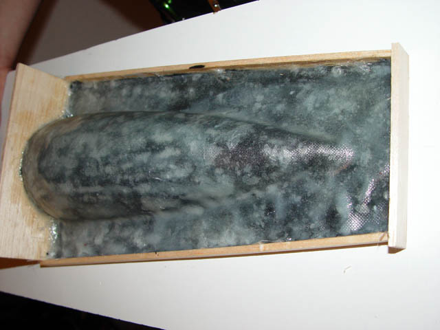

Genau! Da es an dieser Stelle nicht auf Oberfläche ankommt, verwende ich die Glasfasermatte. Die trägt schön auf und ist gut anformbar. Zum Abschluß kommt dann noch eine Lage Gewebe drauf. Gruß Andreas
Schritt 11: Nachdem drei Lagen Glasmatte und eine Lage Gewebe als Abschluß aufgebracht und ausgehärtet sind, schneidet man die Balsaleisten ringsherum mit einem scharfen Messer vom Trennbrett ab. Folgende Datei wurde angehängt:

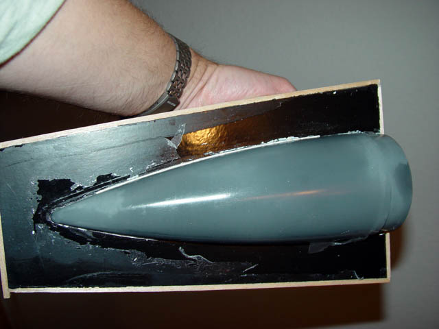

Schritt 12: Nun wird das Ganze vom Trennbrett abgelöst. Dieses wird nun nicht mehr gebraucht. Die Fläche muß gut von Spachtel- und Trennmittelresten befreit werden. Die Balsaleisten werden entfernt. Folgende Datei wurde angehängt:

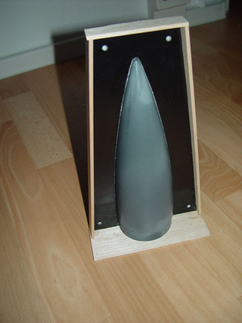

Schritt 12: Wenn alles von Balsa und Trennmittelresten befreit ist, werden in den Ecken 4 Ansenkungen gebohrt, damit die Hälften der Form später wieder exakt zusammengefügt werden können. Der Formenspezialist verwendet hier Passstifte und Hülsen - ist mir aber zu aufwändig und diese Methode hat sich bewährt. Schritt 13: Nun klebt man wieder einen Rahmen aus Balsaleisten um die Formhälfte. Das Modell darf übrigens nicht rausgenommen werden, erst ganz zum Schluß! Folgende Datei wurde angehängt:
