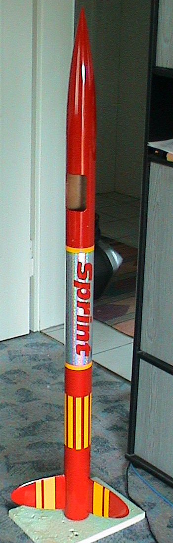

..... so jetzt ist meine Sprint signalrot lackiert. bounce
Mit professionellem Equipment ging es richtig gut. 2k Autolack und Sata minijet 3 Pistole hat es richtig Spass gemacht. Ein himmelweiter Unterschied zum lackieren mit Spraydose. Das war die Investition wert, Lackierpistole hat immerhin 140 Euronen gekostet, aber das ist sie auch wert,
schönes sauberes Spritzbild !!!! Kann ich nur empfehlen ..... big grin
jetzt noch die Decal anbringen, dann wird sie bis zum ALRS wohl fertig werden.
confused Frage: können die Vinyl Decals ohne Probleme mit 2K Klarkack überlackiert werden,
oder gibt es da Probleme (Runzeln oder so...) ????

icepic
icepic
Wohnort: Schönaich
Beiträge: 875
Beitrag 56419 [Alter Beitrag14. September 2004 um 12:59]
so sie wird so langsam........die Sprint........
mit Decals sieht sie doch gleich ganz anders aus, nicht war !!!!
Gruß Uli
Beiträge: 1601
Beitrag 56426 [Alter Beitrag14. September 2004 um 14:15]
Schönes Finish, Uli! Kompliment! Dann kannst Du mit pegi Dragrace fliegen beim ALRS! Das könnte eine geile Aktion werden! burnout
