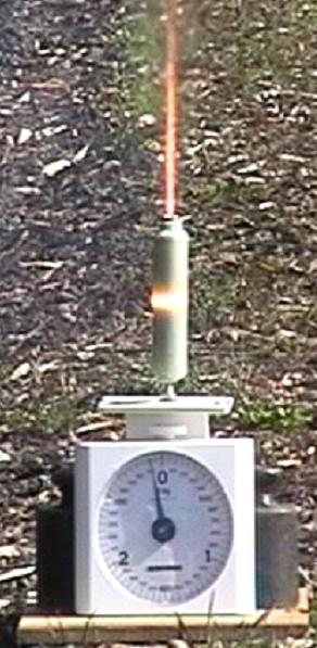

Das ist eine schlichte Küchenwaage, das Triebwerk steht kopfüber drauf, und seine Schubkraft läßt sich unmittelbar von der Skala der Waage ablesen. Lesen wir zusammen, was sehen wir da?
Richtig! Es sind, also wie soll ich sagen, eh, räusper, stammel- 6 Kilogramm. Und das ist kein Fake, das ist eine echte Aufnahme!
Schauen wir noch mal genauer hin, hier ist die Skala deutlicher abzulesen: 2,8 Kilogramm. Skandal! Eben hat Neil noch vorgerechnet, daß sowas nicht ginge, und dann sehen wir es mit eigenen Augen!

Ich behaupte: Keine andere Vorrichtung ist auf diesem Globus so oft für das Vermessen kleiner Hobbymotoren eingesetzt worden wie eine zweckentfremdete Küchenwaage. Weil das jeder kann, ohne sich im geringsten mit Elektronik oder mit Computern auskennen zu müssen, und weil es so herrlich billig ist. Früher hat die zuletzt abgebildete Waage mal 20 Mark gekostet, neulich habe ich sie für 20 Euro gesehen (dieser Umrechnungsfaktor kommt uns nebenbei auch bekannt vor..). Du kannst sogar eine Schubzeitkurve damit aufstellen, wenn du die Verbrennung filmst und dann die einzelnen Bilder auszählt.
Apropos auszählt- wie macht man das eigentlich?
Wenn es nach den Jüngern des Ordens vom hl. St. Newton geht, dann beginnt das Auszählen mit einem Stoßgebet: Bitte lieber heiliger St. Newton, mach mich blind, damit ich die Kilo nicht sehen muß! Und dann schauen sie auf die 2,8 Kilo im obigen Bild mit demselben Entsetzen, wie eine männliche Jungfrau aus dem Bibel-Belt, wenn sie/er ein Hardcore Porno betrachten muß.
Ich habe dagegen gar kein Problem. Denn ich weiß, daß die Waage falsch beschriftet ist. Jawohl! Es ist eine Federwaage, die außerstande ist, eine Masse von 2,8kg direkt zu messen. Was sie eigentlich anzeigt, ist- tja Leute, jetzt müßt ihr ganz stark sein, denn kann ich euch eine bittere Wahrheit nicht ersparen- was die anzeigt sind in Wirklichkeit KILOPOND! Echt! Kein Scheiß!
Denn die Federwaage kann nur eine Kraft messen. Und die einzige Krafteinheit, die zu dieser Zahlenskala paßt, ist das Kilopond. Ob kp veraltet ist oder nicht, solche Waagen werden auch heute verkauft.

So weit, so gut. Das Triebwerk oben bringt 2,8 Kilo. Was bedeutet das? An der Stelle habe ich die große Auswahl: Will ich anschaulich verstehen, will ich die Startbeschleunigung abschätzen, oder will ich rechnen?
1. Ich will mir die Schubkraft bildlich vorstellen können
Dann lasse ich den angezeigten Wert wie er ist! 2,8 Kilo heißt, daß dieses Treibwerk, wenn es in einer 2,8 Kilogramm schweren Rakete steckt, diese Rakete schweben läßt. Das kann ich mir sofort und in 3D vorstellen!
2. Ich will die Startbeschleunigung abschätzen
Wenn die startende Rakete 280g schwer wäre, dann wäre die Beschleunigung 2,8 Kilo / 0,28 Kilo = 10g.
Immer 1g abziehen, um die Erdanziehung auszugleichen, bleiben effektiv 9g übrig. Eine stattliche Beschleunigung, ich weiß also auf einen Blick, daß die Rakete auch etwas schwerer als 280g sein darf.

1.) Dein Küchenwaagen-Volksprüfstand zeigt 2,8 Kilopond an. Das tut er im Bild weiter oben.
2.) Du möchtest umrechnen in Newton und multiplizierst daher mit 9,81, ergibt 27,47 N.
