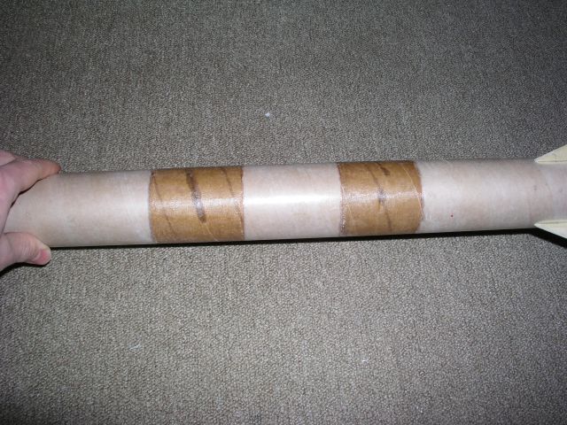

Beitrag 65732 [Alter Beitrag08. Januar 2005 um 20:54]
So, repariert ist sie jetzt.
Zuerst hab ich an den zu laminierenden Stellen das Glassine rund ums Rohr angeritzt und abgezogen und die Dellen mit Sekundenkleber getränkt. Danch das Rohr an den Stellen mit Epoxi eingepinselt damit die Pappe ihren Teil aufsaugen kann und dann 1 Lage(an der oberen Stelle wo der Schaden kleiner war) bzw 2 Lagen(untere Stelle) 25er Glas drüberlaminiert. Dadurch dass ich an diesen Stellen das Glassine entfernt hab, ist alles schön plan.
Jetzt nur noch fillern, schleifen,fillern, schleifen....wink und irgendwann lackieren.

Beitrag 65740 [Alter Beitrag08. Januar 2005 um 21:31]
Boah, was ist´n mit deiner Hand ?
Geh´mal schnell in nen wärmeren Raum ^^
Ontopic:
Gut gemacht, aber das "irgendwann lackieren" gefällt mir nicht !!
Nächste Woche wird lackiert!!!!
wink,
