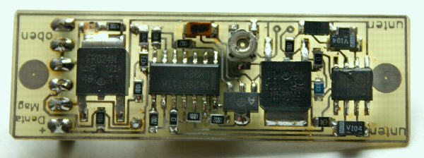

ich habe mir gestern mal das Layout angesehen.
Ist es richtig , daß Du mit konventionellen Bauteilen bestücken willst?
Also wenn ja und wenn du wieder erwartend doch eine ganze Europlatine abnehmen muss, hätte ich auch Interesse eine Platine gegen Kostenerstattung abzunehmen.
Nach meiner Berechnung müsten mindestens 4 bis 5 Nutzen darauf passen.
Wäre eine feine Sache für mich, der D-Mag würde dann in die meisten meiner Raketen passen.
Viele Grüße Ralf
Beitrag 65283 [Alter Beitrag04. Januar 2005 um 14:13]
ich habe das Board von Betram genommen. Es beruht auf normale Bauteile die alle bei Conrad zu bekommen sind. Es sind 3 SMD Bauteile dabei die aber kein Problem darstellen beim löten.
Ich habe gestern die Platine bestellt. Laut dem Hersteller passen drei drauf. Ich hätte also im Prinzip eine Platine übrig.
Bevor ich die aber weiter gebe will ich erstmal testen ob das den so auch funktioniert. Es ist noch nicht ganz klar ob das in einem 25mm Rohr paßt von der Buhöhe her.
Die Platine an sich ist so ausgelegt das diese in die Spitze der Rakete kommt.

also wäre schon schön auch wenn nicht ganz mit 25 mm klappt. Das Board von Bertram ist für meine Zwecke einfach zu breit.
Also wenns dann klappt, denk bitte an mich. Ich drück Dir die Daumen.
Viele Grüße Ralf
Beitrag 65369 , Re: Hi [Alter Beitrag05. Januar 2005 um 03:21]
Für diejenigen, denen es nicht klein genug sein kann, gäbe es noch den DM micro von Ull Nodes. 50 mm lang und 15 mm breit.
