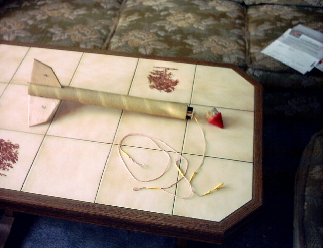

Da haste: einmal komplett.. Folgende Datei wurde angehängt:
________ Grüssle, Sly

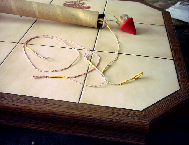

der Hintern... Folgende Datei wurde angehängt:

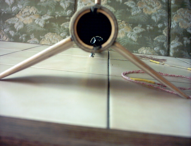

und das Ganze von vorn. Folgende Datei wurde angehängt:

*freu*
hehe Jo sieht sehr gut aus finde ich.
Jetzt fehlt ja nur noch der lack *drängel*
Aber die verareiteung hätte ich wohl net so sauber hinbekommen ... noch net ^^
MFG Maxi

Zitat: tzt fehlt ja nur noch der lack
Nene, ganz soweit ists noch nicht. Im Moment härten die letzten beiden Epoxy-Übergänge noch aus, die Flossen warten noch auf einen Epoxy-Überzug (das Balsa aussen ist mir zu weich, ich will sie recht schnell runterrauschen lassen, um bisschen Laufarbeit zu sparen  ). Die Motorhalterung muss noch bisschen ausgeschliffen werden und ähnliche Kleinigkeiten. Vermutlich muss ich mir auch noch einige Bleischeiben machen als Ballast in die Spitze-darum auch der verschraubte Deckel. So kann ich sie je nach Motorgewicht recht leicht optimal trimmen. Und aufs Fallschirmnähen freu ich mich jetzt schon. Naturseide selbverständlich.
