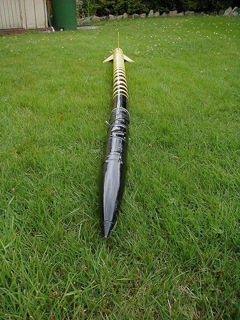

Schaut euch erst mal das Drama da unten an. Meine Arbeitsbiene
ist krumm wie eine Gurke.
Was ist passiert? Ganz einfach. Ich hab die Rakete bei heissem Wetter
im Auto liegen gelassen. Dabei hat sich der schwarze Teil der Rakete so
stark erhitzt, dass sich die Rakete verzogen hat. So ein Mist.
Der Druckkörper ist verformt, man kann die Delle deutlich fühlen.
Die ganze Rakete werde ich wohl in die Tonne treten. Die Spitze
ist nicht so toll, die Fallschirmmodule sind auch krumm und die Lösung
mit der Videokamera gefiel mir auch nicht sonderlich.

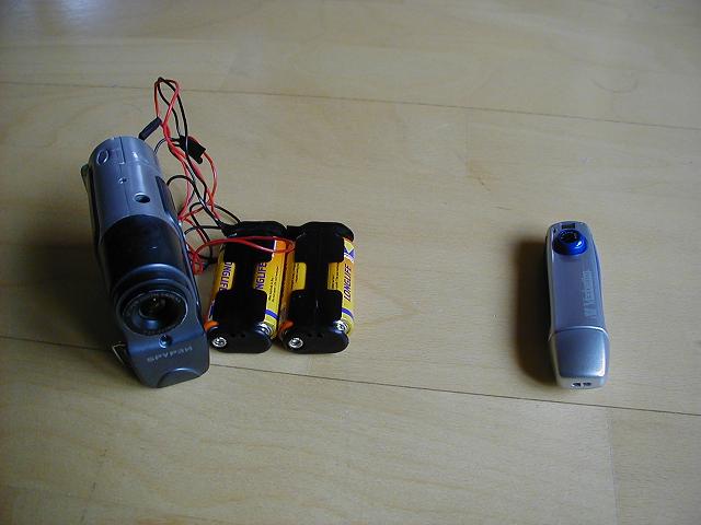

Ich werde die Rak völlig neu bauen, wenn ich die Zeit dazu habe.
Dabei werde ich mal diese SPA-Flaschen ausprobieren.
Ausserdem bekommt die Rakete eine andere Kamera. Das alte
System mit den Zusatzakkus war ziemlich schwer (links).
Ich hab mir mal diese Stor´n´go-Kamera von Verbatim besorgt (rechts).
Neil hatte darüber schon mal an anderer Stelle geschrieben.
Das Ding wiegt nur einen Bruchteil der alten Kamera.
Also noch eine Warnung an euch: lasst die Raketen nicht in der
prallen Sonne oder an anderen heissen Orten liegen.

Beitrag 80173 [Alter Beitrag24. Juli 2005 um 18:18]
Holla die Waldfee!
Mein Beileid, Robby...
Das die Sonne das Ding so erhitzen kann hätt ich nicht gedacht. Aber nicht wegwerfen!!!
Das kann man doch wieder retten. Die zerknautschten Teile rausschneiden, die Muffen (oder das teleskopstück, je nachdem) von Kleber und PET-Resten befreien (Verdünnung wirkt da Wunder, zumindest bei meinem PU-Leim) und dann einfach wieder aufbauen. Drucktest machen, fertig. Wär doch Schade um den unbeschädigten Teil, oder?
Gruß bastler

Beitrag 80174 [Alter Beitrag24. Juli 2005 um 18:19]
Shit
Hätte nie gesacht das die Hitze das so verformt eek!
Also bei meinem PU-Leim geht verdünnung nich,bringt rein gar nix.
Aber für wegschmeißen is sie zu schade.

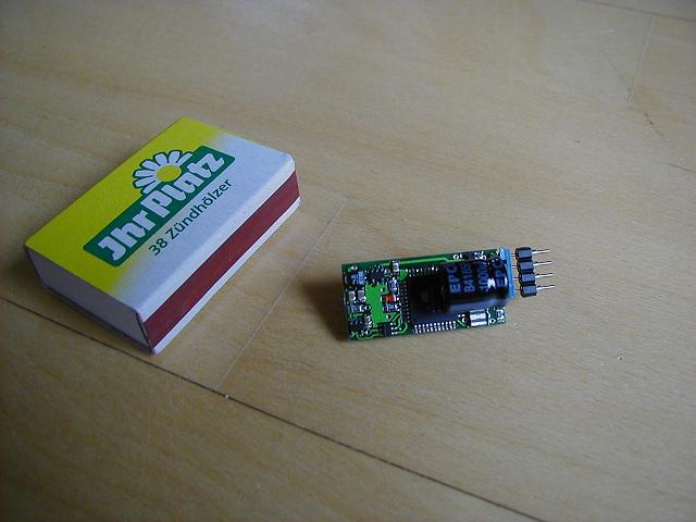

Ich hab den micro SALT von Winfried bekommen.
Das Teil ist echt micro. Schaut mal unten.
