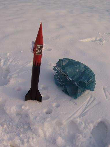

Trotz des kalten Wetters war ich und mein Kumpel gestern mal wieder Rakete starten. Da hab ich mein neues Fallschirmsystem in der Schwarz-Roten getestet. Hat wunderbar funktioniert.Bei 2 Flügen 2 mal, dann wars uns zu kalt. Die Raketewiegt 250g, 2,2l Volumen und der Druck war 5 bar (Die Flaschen halten nicht viel mehr aus, weil sie recht dünn sind). Seltsamerweise fällt die Rakete gar nicht nicht mit der Spitze vorwärts, sondern waagerecht und auch nur ganz langsam. ein bissl wie ein Backglider. Auch beim 2.ten Flug wars so. Deshalb ging der Fallschirm auch recht schlecht auf. Aber seht selbst auf dem Video(1Mb, Zip) Meine Zweistufige hab ich auch noch getestet, da die ja nen neuen Crushing sleeve bekam. Der ist recht schlecht. Beide Stufen flogen nach der trennung in unterschieliche richtungen; Der Booster in nen Baum, zum Glück brachen die Flossen ab, sodass er nicht im Baum hängen blieb.Zudem hat die zweite Stufe gar nicht die Höhe von letztem mal erreicht. Naja. Hier noch ein Bild von der Schwarz-Roten: Folgende Datei wurde angehängt: |

Ist ne feine Sache, wenn man die Rakete nach den Flügen in ganzen Stücken in die Ecke stellen kann, wa? In dem Video sieht´s so aus, als ob der Schirm am Gipfelpunkt rauskommt, sich noch nicht entfaltet und die Rakete in die waagerechte Position zieht. Danach erst öffnet er sich. Ist aber ein genialer Flug gewesen. Schön hoch für 5 bar. Gruß Robert |
