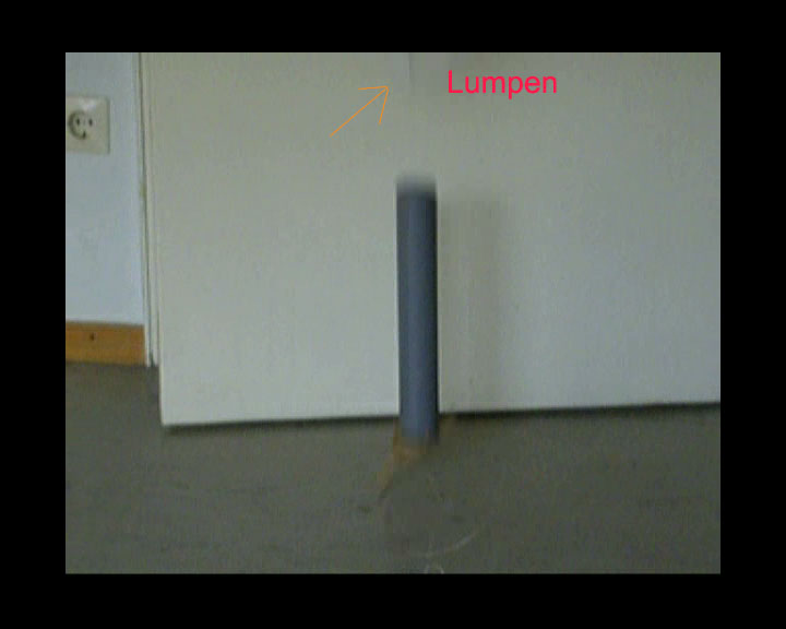

Lies dir einfach die Seiten weiter vorne im Thema durch, da stehts. Das ganze ist aber nicht ungefährlich und ich hafte für nichts
![]() Test 2 hats doch noch gereicht, wie ich es mir schon gedacht habe, ist diese Menge schon ziemlich überdimensioniert. Der Lumpen, der den Fallschirm simulieren sollte, ist leider wg. der Hohen Geschwindigkeit nur als Schmierer zu erkennen, der oben aus dem Rohr fliegt. der Rauch kommt vom Zünder der verwendet wurde, da ein Glühdraht nicht genügte. |

Beitrag 70384
Zur Hindenburg: Die ist "nur" verbrannt, aber das reicht ja auch schon.
Ich habe eine ziemlich robuste Rakete, die den Fallschirm aus dem Körperrohr auswirft. Über dem dicht schließendem Motor kommt ein kleiner Zünder + Ballon rein, die Gase treiben dann den Schirm oben raus. Das werde ich aber erst am WE testen. |
