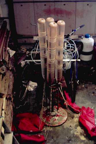

So siehts gerade bei mir aus:

Ist das gut oder schlecht ?

Zu sehen ist die 1. Stufe, wie sie seit der Betankung und Montage auf der Startrampe nun in der Garage steht. Dort wird sie übernachten, erst morgen soll sie auf das Fahrgestell (im Hintergrund) verladen werden. Anschließend wird das Ding herausgeschoben, und nach der Montage der 2. Stufe wird dann alles zum Startplatz transportiert. Die 3. Stufe wird erst kurz vor dem Start montiert.
Ansonsten erkennt man ganz hinten auf dem Bild noch einen größeren Dewar-Behälter, der natürlich weit mehr flüssigen Stickstoff enthält, als für einen Start nötig wäre. (Natürlich nehm ich ins Testgebiet nur einen kleinen handlichen Behälter mit)

Hui,das sieht ja gut aus,bin mal gespannt ob das morgen alles klappt,bei mir gings heute nichtz so gut....(egal schreib ich gleich innen Startfred^^)
Sehen orgendwie so unverbunden aus die Flaschen,werden die noch irgendwie verbunden untereinander,also verklebt oder so?

Geklebt wird da nix mehr, die Booster bekommen nur noch Spitzen lose aufgesetzt, die an der 2. Stufe befestigt sind. Da sind dann die Fallschirme drunter.

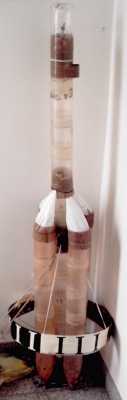

Hier der aktuelle Stand:
da das Heck der 2. Stufe ersetzt werden musste, hab ich auch gleich ein völlig neues Leitwerk drangemacht. Statt den alten 4 lapprigen Finnen (die in jeder Hinsicht schlecht waren) gibts nun ein Ring-Tail mit 45 cm Durchmesser und 10 cm Höhe. Laut VCP ist das sogar ausreichend wenn die 2 kg (Leergewicht) schwere Booster-Stufe noch nicht abgekoppelt ist, jetzt kann ich erstmals davon ausgehen, dass die Rakete in jeder Flugphase wirklich stabil fliegen wird. Die Lackierung soll die Auswertung des Fluges erleichtern, wobei die römischen Zahlen die Booster-Triebwerke kennzeichnen.
