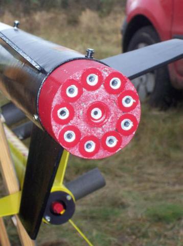

Ich habe da schon mal was vorbereitet...roll eyes (sarcastic)
(Einwegcluster aus 10 x H5K in der Titan)
