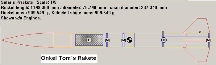

ich hatte irgendwann abends mal die Wahnsinnsidee, über einen Händler Bausätze für die damals gerade neuen BC-Motoren anzubieten (als hätte ich nicht schon genug Stress...). Wie gesagt, ein paar Halbe Bier später habe ich die Idee dann verworfen, den Entwurf aber nicht.
Es kommt den von Tom umrissenen Maßen sehr nahe, kann mit LOC Precision Teilen (z.B. über Robert Klima zu kriegen) gebaut werden, und hat einen Elektronikkuppler, so dass man D-Mag, Timer, Höhenmesser etc etc. mitfliegen lassen kann.
Habe die RockSim Datei mal hier mit angehängt, eine Liste mit Bauteilen ist mit dabei, nur die Simulationen nicht - irgendwie spinnt mein Programm im Moment und lädt die .eng-Dateien der BC-Reihe nicht. Da müßt Ihr dann eben nochmal selber Knöpfchen drücken big grin.
Die Rakete fliegt aber mit BC 125 in den Stirn/Röhren und nur Röhrenbrennerkonfiguration, und kann auch mit kleinen 38mm ATs geflogen werde.

Jeider funzt bei mir Rocksim nicht, kann mal bitte jemand ein Bild reinstellen?

Für alle bei denen Tom E´s. R-Sim file nicht tut:
<SPAN STYLE="font-size:8pt; color:red">(ich hab das Bild mal etwas verkleinert, Boris)</SPAN>

Etwas sehr Ähnliches hätte ich auch gezeichnet. Bei der Motoraufhängung würde ich eine Änderung vorschlagen: Entweder einen dritten Motorspant, der zugleich die Flossenaufhängung und das Motorrohr stabilisiert. Oder aber (meiner Meinung nach besser) von vornherein ein kürzeres Motorrohr. Wenn dieses Modell für Einsteiger gedacht ist, sollte es abgesehen von der obligatorischen BC-125-Konfiguration in der Grundversion allenfalls mit einem 38/240er-AT-Casing geflogen werden, höchstens noch mit der Möglichkeit, bei entsprechend stabiler Bauweise (Verglasen) aufs 360er-Casing upzugraden.
