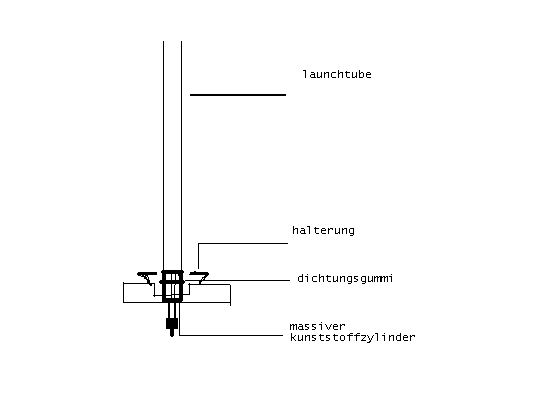

hallo,
bin recht neu hier und möchte gerne meine startrampe vorstellen, erstmal schematisch, bilder folgen noch: die flasche wird über die launchtube eingeführt und die öffnung über den dichtungsgummi geschoben, so dass dieser ca. 1 cm unterhalb der flaschenöffnung diese abdichtet. Die Halterung seitlich wird eingerastet, sodass diese den unterhalb des Gewindes überstehenden Plastikring festhält und somit die rakete fixiert. Ausgelöst wird die rakete, in dem die Halterung ur seite geht(per Federmechanismus). Der Vorteil hierbei ist zum einen die einfach Fixierung der launchtube, die shcon mla ordentlich geschwindigkeit bringt sowie die große Falschenöffnung (eben gerde die 22mm Durchmesser). Meine Rakete haben daher auch eine enorme Beschleunigung, wie man auf folgendem video sehen kann: http://www.youtube.com/watch?v=j4ah2wtnHTI ich werde jetzt noch ein paar bilder von meiner startrampe machen und diese später noch hinzufügen. Gruß christian Edit by MarkusJ: Bilder auf RMB hochgeladen. Geändert von MarkusJ am 12. August 2008 um 20:29 |

Hallo Christian,
schönes Video! Der Start ist für kleinere Wasserraketen typisch schnell, die Bergung hat sauber geklappt - ein gelungener Einstieg! Ich glaube, ähnliche Ansätze gab es vor langer Zeit schon einige, meines Wissens hat Batkiter auch einen Verschluss im Programm, der durch einen O-Ring abdichtet und nur verriegelt werden muss, kann aber sein, dass ich mich auch täusche. Was es auch schon gab, waren Rampen bei denen die Rakete nach unten gegen ein dickes Gummi gepresst und mit einem Metallbügel fixiert wurde. Diese Lösung erschien mir aber nicht besonders toll, der Konstrukteur hatte wohl auch mit Dichtigkeitsproblemen zu kämpfen. Viel Spaß noch beim "coolsten" Hobby der Welt! mfG Markus PS: Eine Bitte noch, könntest du in Zukunft deine Bilder direkt hier hochladen (Bild (hochladen) nennt sich der Knopf), so bleiben die für die Ewigkeit erhalten. WARNUNG: Dieser Beitrag kann Spuren von Ironie beinhalten Ich bin weder eine Suchmaschine, noch ein Nachschlagewerk - PNs zu Themen die im Forum stehen oder dorthin gehören, werde ich nicht beantworten. Bilder bitte NICHT über Imageshack oder andere Imagehoster einbinden! |
