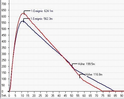

Beitrag 75731 [Alter Beitrag16. Mai 2005 um 23:10]
Original geschrieben von Battle MC
Die Idee finde ich gut, zum Vergleich kann man doch auch jetzt schon Flüge übereinanderelegen, oder?
Genau. Wie so eine Überlagerungskurve aussehen könnte, sieht man hier unten. Übrigens: Beide Flüge wurden mit derselben Rakete, demselben SALT und dem gleichen BC-125 Motor gemacht, der Unterschied liegt in der Startanlage: Turm (obere, rote Kurve) und Führungsschiene (blaue Kurve):
Peter
alias James Pond
Peter
Wohnort: D-84034 Landshut
Beiträge: 2235
Beitrag 75733 [Alter Beitrag16. Mai 2005 um 23:17]
Bleibt die Frage, wie man das macht. Entscheidend ist der hier unten abgebildete Knopf "Altidatei", unten rechts im Grafikbildschirm. Man kann ihn rechts wie links anklicken, beide Male kommt derselbe Dateiauswahldialog und es wird eine Kurve gezeichnet. Aber:
Linksklick löscht den Bildschirm und zeichnet die erste Kurve
Rechtsklick läßt vorhandene Kurven stehen und zeichnet eine weitere dazu.
Dabei gibt es keine technische Obergrenze, man kann soviele Kurven übereinander legen wie man möchte. In der Praxis wird das rasch unübersichtlich, typischerweise möchte man zwei einzelne Flüge vergleichen, so wie oben.
Tip: Für die Überlagerungskurve oben habe ich die doppelte Strichstärke eingestellt, so behaupten sich die Striche besser. Diese und andere Einstellungen findet ihr unter "Optionen":

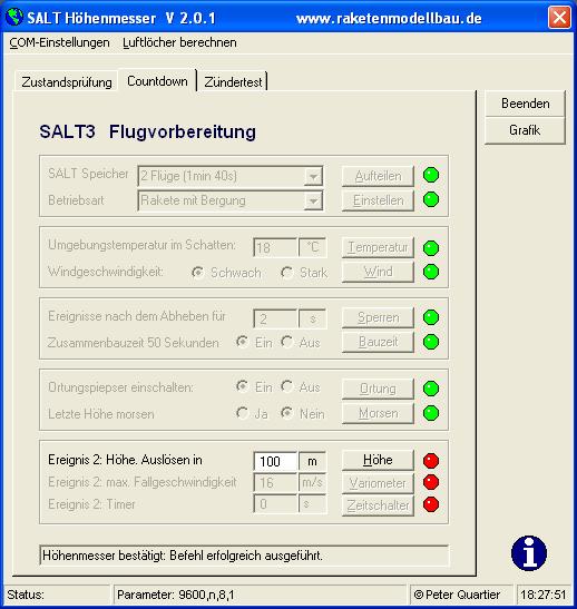

Beitrag 75913 [Alter Beitrag17. Mai 2005 um 18:32]
Hi Peter,
habe mir heute mal die EXE runter geladen und nun passiert folgendes:
Wenn ich im Countdown zu der Höhe komme, erscheint der letzte Werte mit einem blank davor?!
Beiträge: 1896
Beitrag 75914 [Alter Beitrag17. Mai 2005 um 18:32]
Wenn ich den Wert ändere kommt folgendes:
Toll wäre es m.E. wenn auf der Zustandsprüfung alle Parameter angezeigt werden würden.
Mir pers. fehlen da z.B. die aktuellen Einstellungen vom Variometer usw.!
Peter
alias James Pond
Peter
Beiträge: 2235
Beitrag 75950 [Alter Beitrag17. Mai 2005 um 19:15]
Dirk, jetzt bist Du einsamer Tabellenführer mit 3 Freibiermarken! Es handelt sich um eine vergessene Debugmeldung, die man nicht sehen sollte, und die ich bei der nächsten Version rausnehme.
Aber schaden tut sie auch nicht, die eingeblendete "10" ist völlig in Ordnung. Einfach auf OK klicken und weg damit. Der SALT wird an dieser Stelle richtig parametriert, also keine Sorge.
Zwei Hinweise:
1) Man kann die Höhe nur in 10m Schritten angeben. Dadurch kommen wir hier mit einem Zustandsbyte aus. Es ist aber auch nicht wirklich erforderlich, diese Fallhöhe genauer anzugeben.
Weil es so ist, teilt das Programm durch 10 und rundet. Das Ergebnis ist -bei Deinen 100m- eine 10.
2) Die Leerzeichen sind kein Problem. Die Software rechnet mit sowas und entfernt sie alle. Du kannst also bei der Eingabe vor und hinter die Zahl nach Lust & Laune Blanks einfügen.

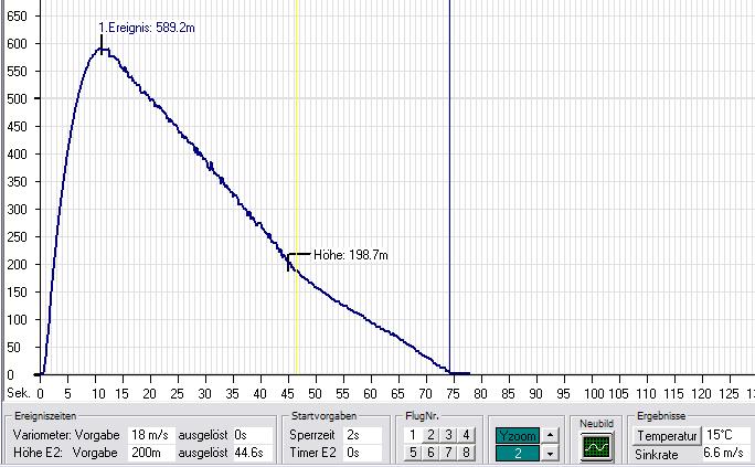

Beitrag 75958 [Alter Beitrag17. Mai 2005 um 19:26]
Weil wir schon dabei sind, gleich noch der Hinweis auf eine Funktion, die SALT Neulinge höchstwahrscheinlich nicht kennen. Es geht um die Bestimmung der Sinkgeschwindigkeit der Rakete.
Dazu muß man bei angezeigter Flugkurve nur auf das Bild klicken. Es ist nicht einmal erforderlich, die Kurve selbst genau zu treffen. Wieder geht es um Links- und Rechtsklick. Also:
Linksklicken markiert den Beginn des Kurvenabschnitts, den man betrachten möchte. Eine senkrechte, gelbe Linie erscheint.
Rechtsklicken markiert das Ende des Kurvenabschnitts. Eine blaugrüne(?) Linie erscheint.
Und wenn man so dahinklickt, errechnet das Programm den Wert für die Sinkgeschwindigkeit und zeigt ihn an. So wie hier unten (das Beispiel zeigt den Flug meiner Rakete am vergangenen Sonntag in Ingolstadt):
