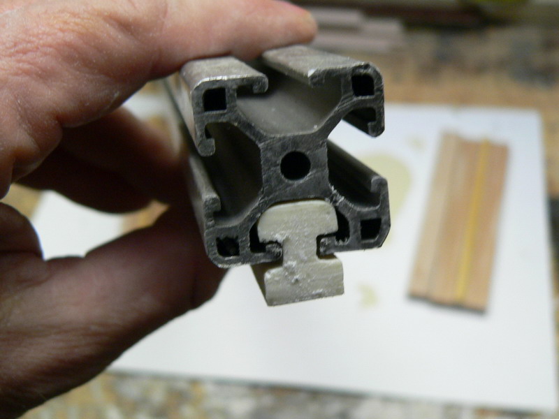

Reichen dir 4 Meter 40 x 40mm ITEM-Profil mit 8mm Nut?
8mm Railguides habe ich ebenfalls auf Lagerwink !
Ich habe für das 40er Profil auch die Adapter womit
sich dieses problemlos an einer Rampe mit 30er Rail
befestigen lässt.
Jetzt brauchen wir nur noch eine stabile Rampe, Mathiasroll eyes (sarcastic) !?

Moin,
ich weiss jetzt nicht genau welche Rail das ist, ist das eine normale Rail, so eine wie ich auch habe?
Dann sind die Railbuttons zu klein, fürchte ich. Da kommen diese großen Railbuttons ran, ich muss mal sehen welchen Schlitz die benötigen.

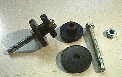

Hi Louis,
falls Du Railguides für eine 40er Item Schiene brauchst, da kann ich Dir helfen.
Ich schick Dir gerne welche zu.
(Hab mir mal ca. 150 Stk. aus Delrin machen lassen, die sind zweigeteilt, ein Pilz und eine runde Bodenplatte. Funktionieren sehr gut.

Hallo Tom, danke für das Angebot.
Sind das M4-Schrauben die da durchgehen?
Louis
Beitrag 7064919 [Alter Beitrag06. August 2009 um 13:46]
Louis
Yepp,
Du hast sogar genug Material dass Du die Bohrung senken kannst und aufbohren auf 5 mm müsste auch noch gehen. Bei Bedarf schick mir eine PM mit der Adresse, ich pack dann eine Handvoll in einen Polsterumschlag.
Beitrag 7065909 [Alter Beitrag07. August 2009 um 09:25]
Moin,
Andreas teilte mir gerade mit, dass die Railbuttons, die ich vorgesehen habe, nur an die Unistrut-Rails passen, ca. 22mm Schlitz haben diese.
Ich werde die Saturn vollgepackt mal an eine normale Rail hängen und schauen wie das so mechanisch ist, ich kann mir aber vorstellen, dass das zu wackelig wird, vor allem seitlich ist da zuwenig Halt. Wenn Wind kommt könnten sie verklemmen.

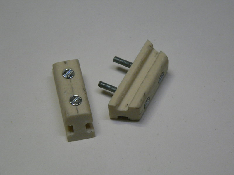

Beitrag 7065922 [Alter Beitrag07. August 2009 um 23:28]
Hallo Louis,
erst einmal Gratulation zu Deinem Meisterstück! Allererste Sahne.
Ich hatte damals für den Explorer Linear Rail Lugs nachgebaut bzw. gegossen.
Kannst Du das mit Deiner Fräse nicht viel besser hinbekommen?
