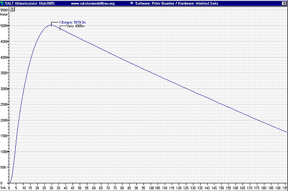

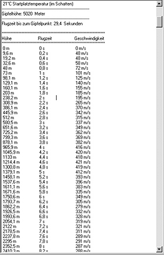

Als Appetizer anbei die SALT-Aufzeichnung und das Protokoll. Beim nochmaligen Anschauen habe ich gesehen, dass die Vmax bei ~1500 km/h, also Mach 1,25 lag.
Wie zu sehen ist, arbeitet der SALT auch beim Durchgang durch die Schallmauer einwandfrei. Respekt und Hut ab, Winfried!
