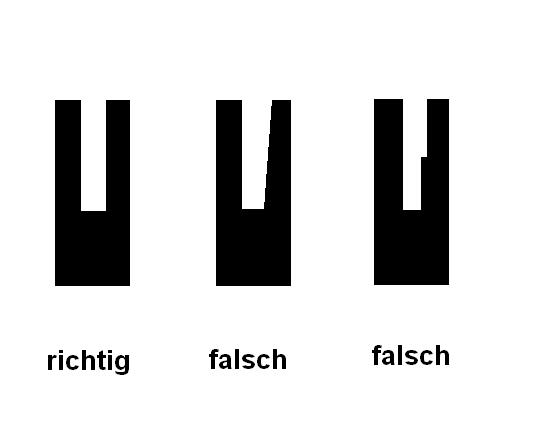

Mit 5 cm bin ich absolut einverstanden. Diesen Abstand habe ich auch genommen.
Die Türen schleife ich nicht ab. Die Auswurfgummis spanne ich immer recht stark,
sodass die Türen auf jeden Fall aufspringen.
Die Schlitze in den Triggerstäben schleife ich mit der Dremel und der Trennscheibe
hinein. Dabei musst du aufpassen, dass die Kanten absolut gerade werden, damit die
Stäbe festhalten und nicht bei einem leichten Windstoß auf der Rampe abfliegen.
Anhand der Zeichnung unten hab ich´s mal versucht, besser zu erläutern.
Wenn beim Schleifen die Rohre anfangen zu fasern, einfach hinterher mit dem
Cuttermesser abschneiden.

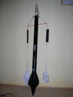

Beitrag 87176 , Erfolgreiche Ferine [Alter Beitrag17. Oktober 2005 um 23:46]
Erfolgreich sind sie definitiv jetzt schon gewesen bounce bounce
Meine Black_Needle ist wieder auferstandenking
Neues Doppel-Fallschirmmodul mit zwei eigens für sie angefertigten Fallschirmen:
Gruß Stefan
Beitrag 87391 [Alter Beitrag19. Oktober 2005 um 16:06]
Hey Stefan!
Mach doch am besten die Fallschirmleinen einen halben Meter länger.
Sonst können sich die Fallschirme wieder im Leitwerk verwickeln.
